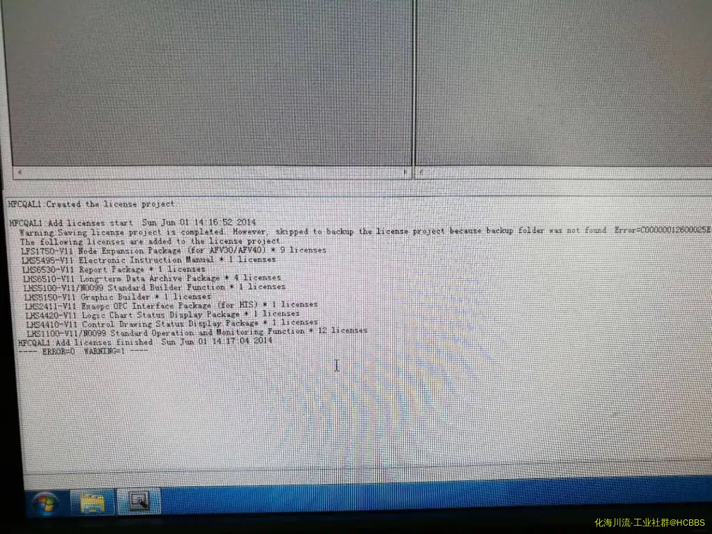

在安装VP系统授权下装时出现报警
saving license Project is completed  however,skipped to backup the license project because backup
folderwas not found
保存项目已经完成,没有找到备份项目文件夹
求助解决办法

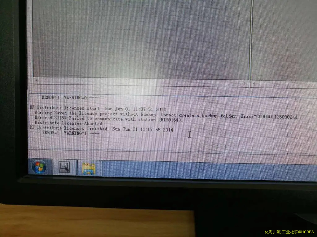

dwhtgoqe楼主 VIP会员 VIP会员 | 显示全部楼层       最后访问IP重庆市
报警

计算机名字改了吗?IP设置对了吗?你这是用主工程师站往其他站推吗?

你那台电脑的名字要配置的时候写对了么,还有备份路径不允许有中文

这个是warning,对授权没影响。
你只要设置好了授权备份路径,就不会有这个报警信息了
