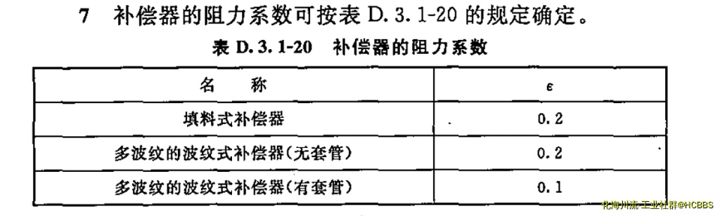

[求助] 在计算水力学的时候膨胀节的阻力系数或者当量长度如何取值
3.8K |4
还请高手指点
O(∩_∩)O谢谢

膨胀节的阻力系数,一般参照《DL/T5054-2016火力发电厂汽水管道设计规范》,别笑,真不是石油化工行业的规范,人家电力行业的。
在该规范的附录D中,详细给出了苏联、美国、德国的阻力系数或计算公式,膨胀节呢,美国佬的没有,只有苏联和德国的。
先看苏联的:
再看德国的:
注意金属软管补偿器,很高哦。。。
再贴个规范封面。。

arpcdVIP会员 VIP会员 | 显示全部楼层       最后访问IP四川省
火电厂的管道类设计规范,一个是上头这个汽水管道计规,一个就是烟风煤粉,俗称的六道计规,玩转这俩计规,管道类的东西也就差不多了。相较而言,反而比化工类的东西还体系化一些。。
