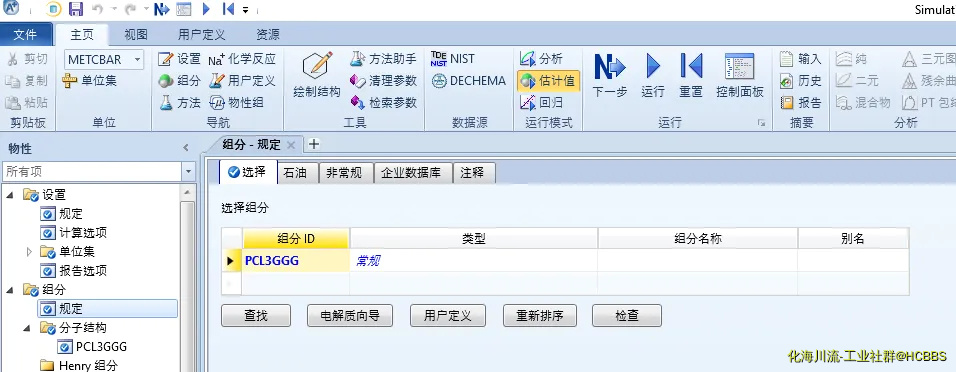

版本:Aspen Plus V9
估算物质:三氯化磷 PCl3
过程如下:
1、新建非数据库级份,输入Component ID
2、输入分子结构
3、输入标准沸点
4、RUN Mode 选择Estimation,估算所有参数
5、运行,出现警告
6、查看结果,没有数据
期待中。。。。。。

PCES-1里面已经有部分结果了,你只给分子量和TB,它只能估算这么点物性,另外PCL3应该是很常见的物质啊,你数据库里怎么会没有?我反正是有,我的才8.4版本

因为我估算其它有磷氯键化合物时出现警,我就估算数据库已有物质三氯化磷进行估算,检查问题出在哪里?  详情 回复 发表于 2019-6-27 08:40
2005011lcjVIP会员 VIP会员 | 显示全部楼层       最后访问IP湖北省
发表于 2019-6-26 19:25:17
因为我估算其它有磷氯键化合物时出现警,我就估算数据库已有物质三氯化磷进行估算,检查问题出在哪里? CH3PCl2,这个物质,库里面没有,能给估算一下,谢谢!  详情 回复 发表于 2019-6-27 08:45

熊杰明的书是P30说:“ 如果前面已经进行过估算,就有了纯组份的物性参数,如果要重新进行估算,原则上应将原来的参数删除,否则系统会把它们当作用户输入参数而不再予以估算了.”
