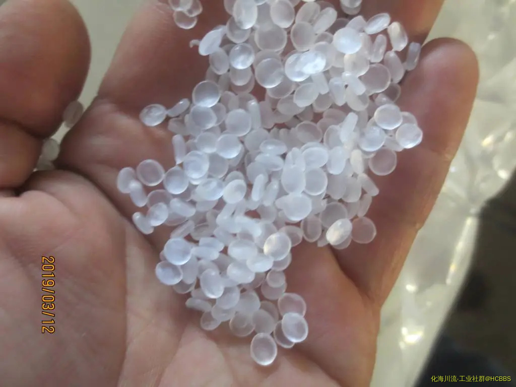

挤出机造粒产品颗粒粘连或出现大颗粒是什么原因?

模具出口温度过高。

冷却时间不够
发表于 2019-6-27 11:42:04
聚宝盆一 + 4 积极参与
原因2楼3楼加在一起

水温太高,冷却不彻底,或者像楼上说的刀钝了

1、熔融指数高;
2、切粒水温度高或流量低;
3、模板温度高;
4、螺杆转速高;
5、切粒刀变钝。

水温高了
