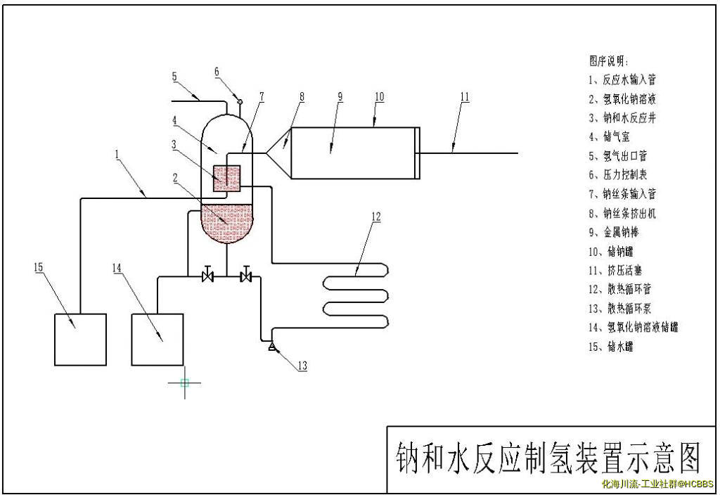

当大家都在关注氢能源问题时,都在为制氢,用氢,储氢等问题而纠结,钠和水反应制氢,如果能控制反应的剧烈程度和把反应过程中产生的热量散发出去,能够安全得到氢气吗?先不考虑成本问题,只考虑安全性问题。请教大家发表高见!谢谢!

我认为控制好钠的供给量,并且与氧气隔绝,是可以使反应得到控制的。

这个流程图很精妙,理论上看着是可行的。跟河南的水氢新能源汽车异曲同工,人家用纳米铝粉+催化剂与水反应制氢,你这个纳棒与水反应制氢。安全、效率、成本三个方面估计都没法突破  详情 回复 发表于 2019-6-24 16:26

厉害的人哟! 这玩意都想起来。  钠投好后怎么密闭,怎么置换,怎么的投料?

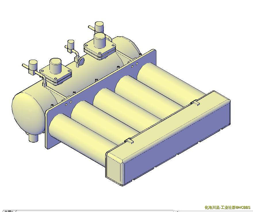

这就是我想象中的钠与水反应的装置

不要总是靠想象,请拿数据说话,反应器体积多大?氢气压力控制多大?反应热量多少?需要多少水循环移热?氢氧化钠溶液出口温度多少?浓度多少?
