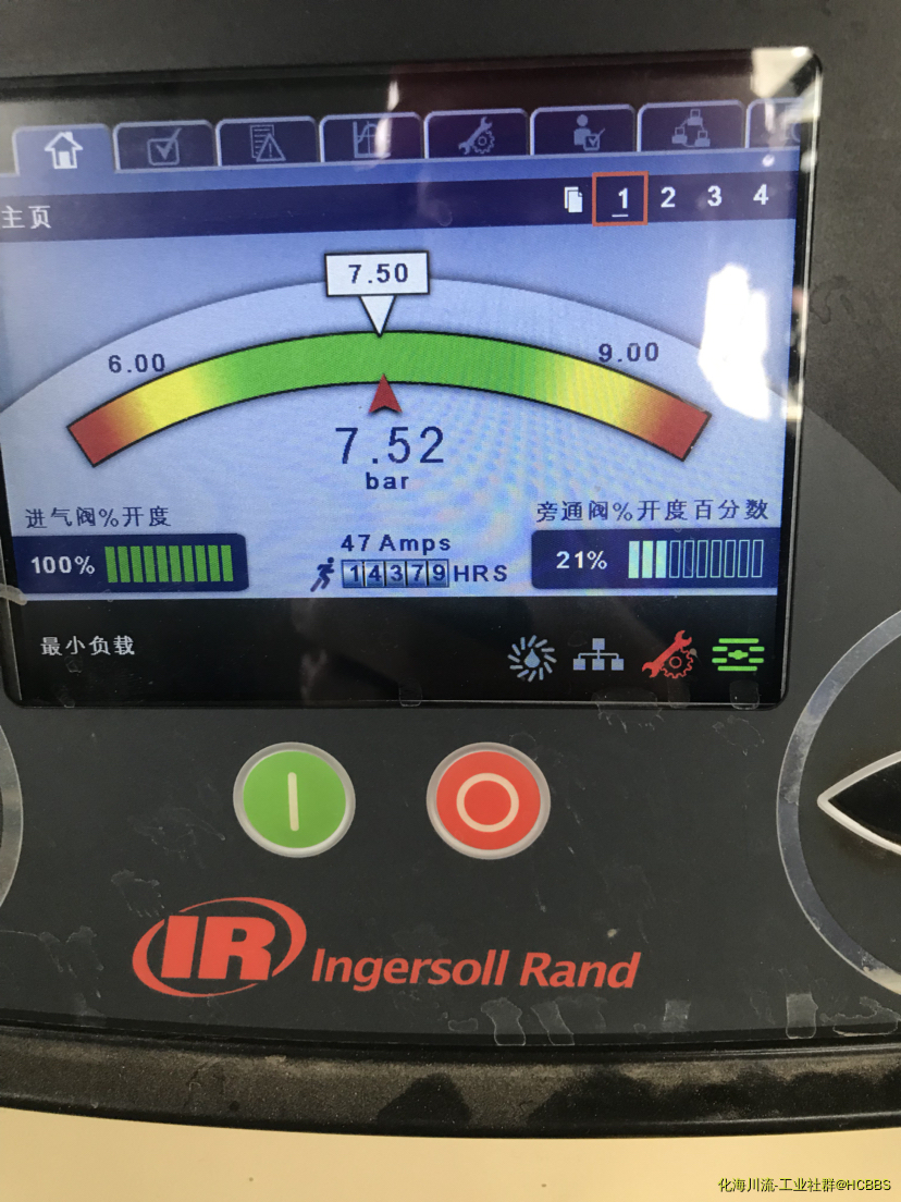

[求助] 离心机进气阀开度100但是旁通阀一直开度为15?20,为什么会这样

英格索兰离心机三级压缩

这个主要是低负荷的情况下作为微量调节用的。但最好是吸入调节对于节能有益,但是对于正常使用上易出现喘振。

机组需要保养了,应该是刚刚开机不久,慢慢的等到主管道系统压力稳定了,压缩机系统会自动关闭旁通阀;还有一种就是你后端用气量比较小,压缩机系统无法调节,只能放空,表盘显示已经是最小负载了。

他正常运行就一直这样,有三台离心机,开二备一,这一台离心机出口在最前端,

另外一台如果不是满负荷,可以考虑把这台停机
