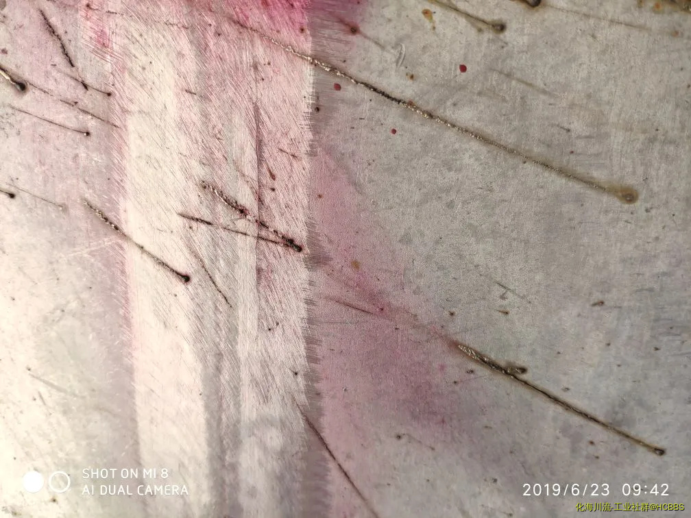

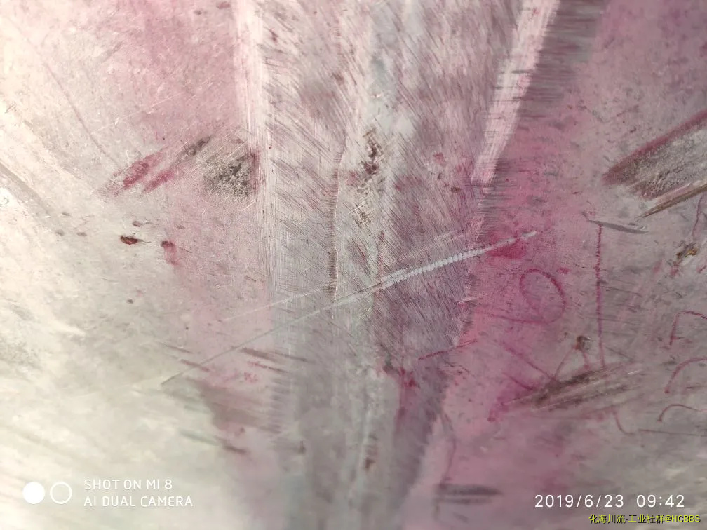

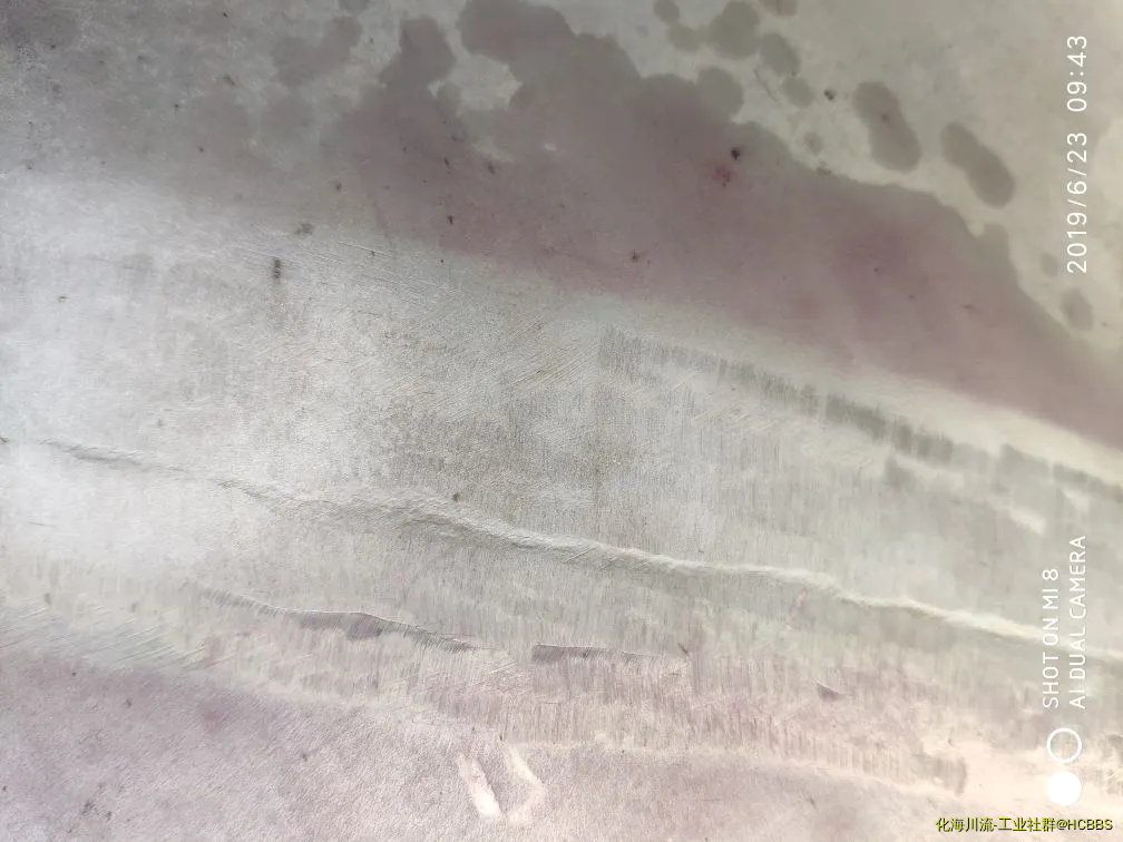

[讨论] 这些裂纹有影响吗?
1.3K |7
RJGGYVIP会员 VIP会员 | 显示全部楼层 |阅读模式       最后访问IP安徽省
如图
发表于 2019-6-23 12:33:02
kareale88 + 10 发起议题
当前内容由会员用户名 RJGGY 发布!权益归其或其声明的所有人所有 仅代表其个人观点, 仅供个人学习、研究之用。
抛光!不锈钢最好怕这个!
发表于 2019-6-23 12:36:18
kareale88 + 5 积极参与
什么原因形成的,裂纹是不允许存在的。
发表于 2019-6-23 12:42:37
1撇嘴一丝微笑68VIP会员 VIP会员 | 显示全部楼层       最后访问IP辽宁省
必须处理了
发表于 2019-6-23 15:43:49
shinaijianVIP会员 VIP会员 | 显示全部楼层       最后访问IP江苏省
图一和图二的都不是裂纹吧,只是砂轮机打磨的痕迹而已。图三的有点存疑。。。需要打磨下才能更说得准。
发表于 2019-6-24 08:12:19
蓝天 + 5 积极参与
涂的色是做无损检测吗??外表应该先处理了吧,在我们公司这种情况是不允许焊接成总成的。
发表于 2019-6-24 08:12:27
蓝天 + 5 积极参与
RJGGY楼主 VIP会员 VIP会员 | 显示全部楼层       最后访问IP安徽省
是  这个是买的封头  回来自己制作的设备
发表于 2019-6-24 08:18:29
不允许的,应进行处理
发表于 2019-6-24 11:05:13
