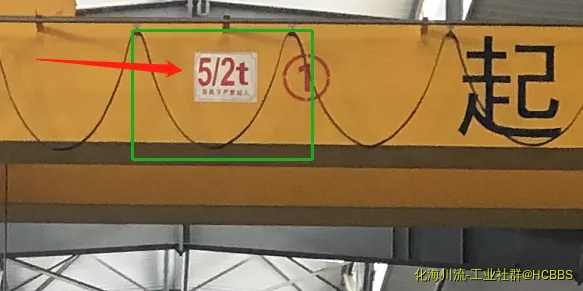

行车上标识5/2t,到底是几吨的行车?

5/2=2.5

大钩小钩

主钩5付钩2

主钩5吨/副钩2吨

主钩5T   副钩2T  有两个起升机构

应该是大小钩的,主钩5吨,副钩2吨

主钩5吨,副钩2吨

5/2t这个是5T行车, 主钩起重量为5t,副钩起重量为2t

这个应该是双钩设计的行车,5t代表大钩吊装额定载荷,2t代表小钩吊装额定载荷

大钩5T;小钩2T

分大小钩的,大勾5T,小勾2T。其他的行车也是这么标识的,我做过20/5的

这种标识是两个升降机。大的5吨,小的2吨。
