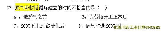

[求助] 一道硫磺题库题
9.3K |13
wfc983VIP会员 VIP会员 | 显示全部楼层 |阅读模式       最后访问IP内蒙古自治区
此题答案选哪个?为什么?求高手解答

B

B

开正常之前如果不吸收尾气,那这段时间的烟气硫含量会超标。

A

这个答案是?

答案选的D,我也很怀疑这个答案的准确性

B

A

过程气在未进斯科特系统之前是不会进吸收塔的,我们的工艺是去焚烧炉烧掉的,因为开工时过程气里的硫化氢浓度太高对于你的吸收塔早都无能为力了,再说了即使吸收了硫化氢,二氧化硫和硫过去烟囱还是超!所以吸收塔的循环建立应该是在斯科特系统引过程气之前!

所以你的解释完全是a的解释啊,你为什么选b呢?

这位同仁说的很对,确实是这样的

我们工艺是克劳斯工艺,跟您的操作一样的

按照现在环保要求,应该选C。胺液循环应该在引酸性气之前建立循环,加氢反应器直接进行预硫化,尾气进急冷塔和吸收塔,按照正常流程,尽最大量吸收硫化氢,减少硫外排。
