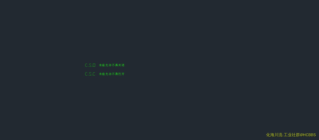

在CAD图上上看到一个阀的旁边标注C.S.O,图例说明里也没有解释,请教各位老师这个什么意思?

CSO(car sealed open)铅封开---未经允许不得关闭;
CSC(car sealed closed)铅封关---未经允许不得开启。

未经允许不得关闭

GB50316的名词解释,不过有没有知道什么工况下折磨用吗

2楼回答正确
