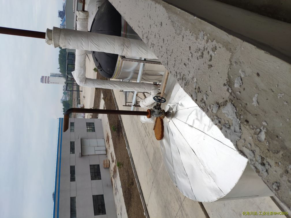

[讨论] 放空管为什么做成尖嘴形状?
2.6K |8
RJGGYVIP会员 VIP会员 | 显示全部楼层 |阅读模式       最后访问IP安徽省
求指教 有什么规范吗?

feng飘逸VIP会员 VIP会员 | 显示全部楼层       最后访问IP广东省
防雨水

往往会设计一个角度。

凡事靠自己_LWTFVIP会员 VIP会员 | 显示全部楼层       最后访问IP山东省
放空管下方的罐子中是装什么液体的?看样子应该是高温冷凝水收集罐啊。如果是蒸汽冷凝水收集罐,为了回收冷凝水必须要做蒸汽放空罐。否则会影响冷凝水回水。可见这部分蒸汽你们厂没有找到正确方式收集利用。我们可以合作一下收集这部分蒸汽重新利用做个节能项目。为了防止雨水进入排空管做成斜口的。

xingqingleiVIP会员 VIP会员 | 显示全部楼层       最后访问IP广西壮族自治区
防雨水
发表于 2019-12-3 14:55:00
和进汽管结构类似,除了防雨,还可以防止放空后凝液腐蚀
