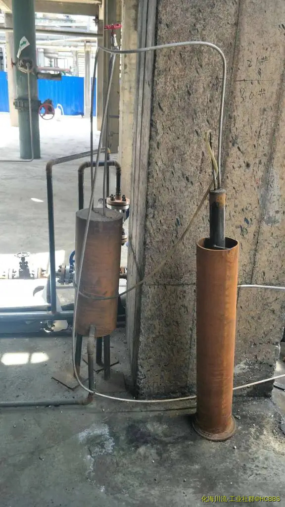

[原创] 甲醇合成汽包泄漏检测设备
2.4K |3
shanhaiguanVIP会员 VIP会员 | 显示全部楼层 |阅读模式       最后访问IP辽宁省
甲醇合成汽包泄漏检测设备使用说明:
汽包蒸汽引一部分至该设备中,蒸汽冷却后正常装填没有不凝气。

shanhaiguan楼主 VIP会员 VIP会员 | 显示全部楼层       最后访问IP辽宁省
如果有不凝气出现,就要引气高度关注了。

醉汉和尚VIP会员 VIP会员 | 显示全部楼层       最后访问IP陕西省
你们的合成塔漏了
