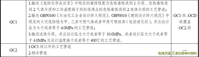

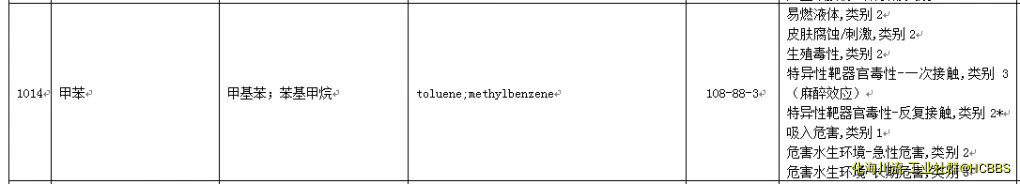

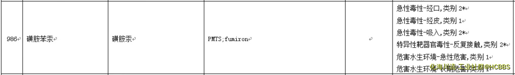

中华人民共和国国家市场监督管理总局公告2019年第3号《市场监管总局关于特种设备行政许可有关事项的公告》已经从6月1号实施了,我也是刚看了一遍这个公告,有一些疑惑,请教下大家。首先,GC3管道没有了,应该是并入了GC2管道了吧,这个倒没什么,GC3管道本身也比较鸡肋。另外,GC1管道毒性相关的部分依据变化了,以前GB20801是依据GB5044来划分的,这次公告是依据危化品目录中的急性毒性了,目前最新的危化品目录是2015版吧,与其配套的有个危险化学品分类信息表,这个文件从国家官网上可以下载到,在安监总局官网搜《危险化学品分类信息表》会出来危化品名录实施指南,这个网页的附件就是这个表。这个表里写了每种物料的急性毒性,正好可以作为划分GC1的依据,但这个表里急性毒性是三种,经皮,经口,吸入,是不是有一种达到要求了,就是GC1了。另外还有一个问题,这个表序号1014的甲苯(这个表的序号和2015版危化品名录是对应的),危险类别里写着,吸入危害,类别1。而其他(绝大部分)物料的危险分类写的都是急性毒性-吸入 类别X,甲苯的格式和其他物料在这方面对应不上,不太理解怎么回事,如果以后真按急性毒性划分,甲苯是不是会划入GC1了......请高人指点
附图是甲苯在分类信息表中的描述,另外序号986的物料的描述是绝大部分物料急性毒性的描述格式,能看出甲苯的不太一样。另外是新的公告GC1、GC2的划分。

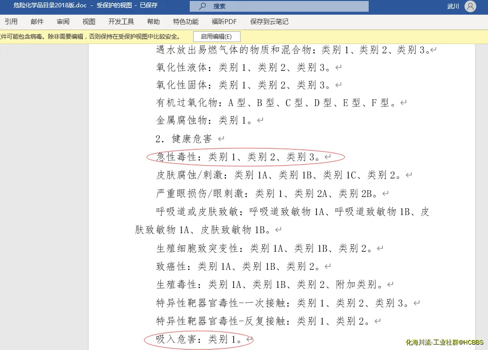

说一下我自己的看法,危险化学品目录(2015版)中有部分解释:
1、“确定原则:危险化学品的品种依据 化学品分类和标签 国家标准,从下列危险和危害特性类别中确定。。。。”
2、“剧烈急性毒性判定界限:急性毒性 类别1,即满足下列条件之一:大鼠实验,经口LD50≤5mg/kg,经皮LD50≤50mg/kg,吸入(4h)LC50≤100ml/m3(气体)或0.5mg/L(蒸气)或0.05mg/L(尘、雾)。经皮LD50的实验数据,也可使用兔实验数据。”
综上,它所提到的“化学品分类和标签 国家标准”,是否就是目前的GB30000? 对照以上第2条数据与GB30000.18《化学品分类和标签规范 第18部分:急性毒性》中规定的急性毒性 类别1 数据一致。
查了一下甲苯 LD50 5000mg/kg(大鼠经口);LC50 12124mg/kg(兔经皮);人吸入71.4g/m3,短时致死;人吸入3g/m3×1~8小时,急性中毒;人吸入0.2~0.3g/m3×8小时,中毒症状出现。(数据来自度百科)根据GB30000.18 属于急性毒性 类别5,不应该划分GC1,这与原GB5044甲苯属于中度危害也较为一致。
不知道以后用GB30000.18行不行?个人观点,欢迎大家多多指教

急性毒性和吸入危害是两回事吧

查了一下,约有70个物质  “吸入危害,类别1”,其中有环己烷等GB5044,HG20660中的中低毒物质。 不知道这个"吸入危害,类别"来源于何处?

吸入是一种分类,急性毒性又是另一种分类,所以对于甲苯不矛盾

有吸入危害的不一定就是急性毒性啊,没毛病
