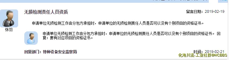

我公司打算不再用X射线探伤焊缝,把无损检测承包给了“TOFD检测公司“,但我公司规定是:分包方出具的TOFD分包报告须经我们单位的无损检测责任工程师审核,但目前我们无损检测责任工程师只具备UTⅡ级、RTⅡ级资质,请问责任工程师目前具备的资质能够审核TOFD报告吗?
市场监管总局回答:完全可以。我就不明白了,一个对TOFD完全不懂的人,怎么能够审核得了!

COLORZEROVIP会员 VIP会员 | 显示全部楼层       最后访问IP浙江省

须知总局回答的“完全可以”的含义是这样的:从特种设备相关的法律法规和标准来讲,没有哪个规定说你们这样做是不可以的。至于从技术角度出发,到底可不可以,完全是由你们公司自己裁量。如果你们认为不可以,那就让你们的审核人去考TOFD证,如果你们认为可以,那从法律法规上也无可厚非。
