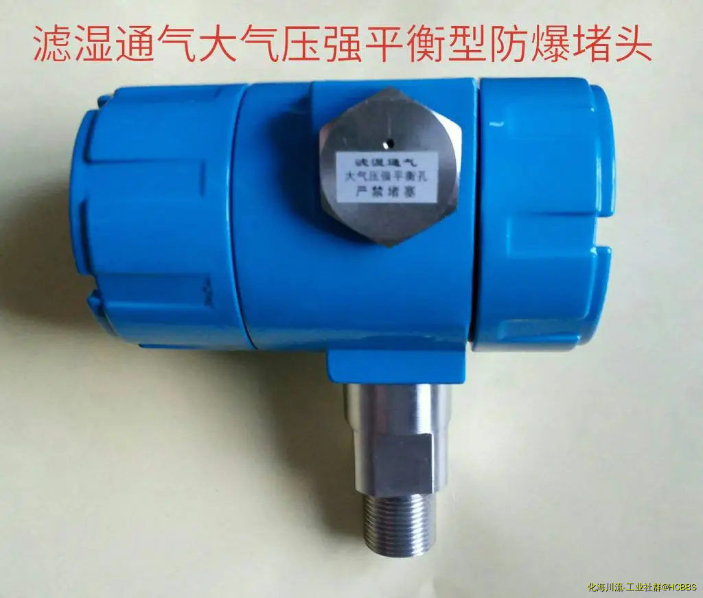

各位友友请教一个问题,表压变送器在不同的大气压下使用需要重新标定吗,因为当地的大气压不一样,不对空标定会对测量数值有影响吗?

影响是有的,不过大气压变化一般不大,不是精密测量,用不着重新标定,但是对测量结果要求较高的话,需要重新进行标定。
发表于 2019-6-11 17:46:20
不需要!
没影响!
只要你把环境大气压强,以或这样或那样的方式,送入仪表外壳,送到表压传感器的参考端去,那么环境大气压的波动变化,就不会对测值,产生丝毫影响。
比如帅克我们厂的这个,
发表于 2019-6-11 19:41:25
所谓表压传感器,是差压传感器个特例,,,是传感器低压腔压强,被要求介于60~110kPa绝压之间,且输入气体,为非导电非腐蚀性气体,,,比如环境大气。

如果精度要求比较高,最好还是标定一下。
