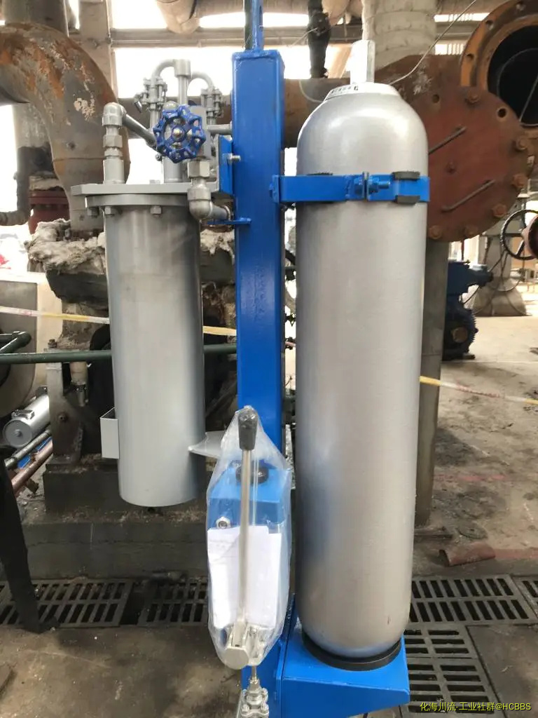

离心泵驱动端非驱动端各加一个好像, 离心泵为热油泵介质柴油 280度左右 加的这个是干什么用的名称是啥 求解答

PLAN53B系统,左侧是换热器,右侧大的那个是囊式蓄能器,中间那个带手柄的是手动补液泵

嗯嗯,上面有名牌,这套系统主要是干什么用的呢有什么优缺点
发表于 2019-6-9 22:17:25
防止工艺介质泄露到大气中,因为使用时53B的压力要高于密封腔的压力,这样主密封坏了,53B系统里的隔离液就会进入到密封腔。当53B泄露的多了,压力就会下降,低到一定程度就会报警(如有)。这时就知道主密封损坏了需要进行维修了。

打个不是最恰当的比喻,你这个泵的选型可能应该是21+53B(或23+53B),多出来的这蓄能器之类的东西,就好比是人们买的保险,泵密封不泄漏的话,这个可能在某些人眼中就是多余的,但一旦泄漏的话,这多出来的东东,就  详情 回复 发表于 2019-6-23 08:38
提高安全性,如果只使用单端面的,280度的柴油泄露出来,极易引起火灾

属于高危泵改造,对于现场操作人员的安全是好事

蓄能器,保证管路压力稳定,

53b带储能罐机封冲洗方案起到安全保护作用

打个不是最恰当的比喻,你这个泵的选型可能应该是21+53B(或23+53B),多出来的这蓄能器之类的东西,就好比是人们买的保险,泵密封不泄漏的话,这个可能在某些人眼中就是多余的,但一旦泄漏的话,这多出来的东东,就像保险一样可以为后续提供保障。
