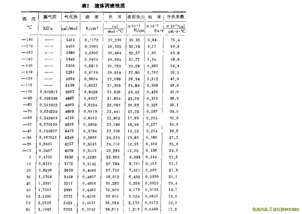

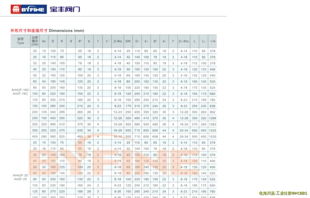

比如丙烷在1.8mpa下,温度50摄氏度的汽化潜热是多少?知道安全阀的型号是A42F-25C,DN50,怎么知道它的通径?

液体丙烷的性质
发表于 2019-6-6 09:27:44
自由飞的祥楼主 VIP会员 VIP会员 | 显示全部楼层       最后访问IP江苏省
老哥这是哪本书上的啊
发表于 2019-6-6 09:44:10
压力容器介质手册  详情 回复 发表于 2019-6-6 09:48
自由飞的祥 发表于 2019-6-6 09:44
老哥这是哪本书上的啊
压力容器介质手册
发表于 2019-6-6 09:48:57
安全阀的型号是A42F-25C,DN50,它的通径DN32(喉径)
发表于 2019-6-6 09:51:10
老哥厉害,请问安全阀的是到哪查的
发表于 2019-6-6 10:08:10
安全阀样本  详情 回复 发表于 2019-6-6 10:17
自由飞的祥 发表于 2019-6-6 10:08
老哥厉害,请问安全阀的是到哪查的
安全阀样本
发表于 2019-6-6 10:17:42
