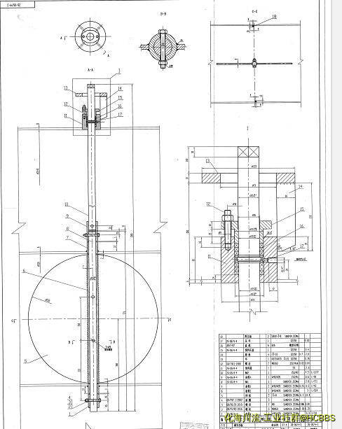

如图标题栏内容SANDVIK 253Ma是什么材料

如图,件13有何作用

这是个气体调节装置,件11为填料箱,中间开了4个密封空气进口,有必要开了这么多进气口吗

山特维克

wdz2k 发表于 2019-6-3 15:21
253Ma耐热奥氏体不锈钢
SANDVIK是何意?
发表于 2019-6-3 15:31:00
瑞典企业——山特维克集团是全球领先的先进产品制造商,其优势业务包括金属切削工具、建筑及采矿业设备设施、不锈钢材料、特种合金、金属及陶瓷电阻材料以及传动系统等。
253MA奥氏体不锈钢用于:烧结设备,高炉设备,钢熔化,熔炉和连续浇铸设备,轧钢机(加热炉),热处理炉和附件,矿物设备及水泥生产设备等。 253MA钢可以使用到900 ℃的承压场合及工作温度高达1150 ℃的非承压高温零部件。

对应国内牌号

件13该位置是固定执行机构的可能性较大,但没有法兰孔????
