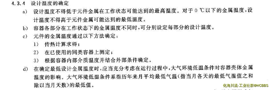

环境温度-23℃,工作温度3~20℃能用Q345R吗?

做什么用啊,是做容器吗?若是容器,设计参数也得提供完全,否则无法江判断

看使用状态下钢板温度以及钢板应力状态!
发表于 2019-6-3 07:24:07
蓝天 + 5 积极参与
海川讲师  |  头衔:  TA未设置
请看容规和GB/T150.1的规定。
发表于 2019-6-3 08:13:31
蓝天 + 5 积极参与
如果环境温度对设备有影响,要综合考虑。
发表于 2019-6-3 09:15:58
蓝天 + 5 积极参与
可以用,需在操作手册中规定升压时机
发表于 2019-6-3 09:21:03
蓝天 + 5 积极参与
要看实际操作中壳体材料的的金属温度。
发表于 2019-6-3 11:15:31
蓝天 + 10 积极参与
海川大学二年  |  头衔:  【【互相答疑】】
超过零下20℃需要选用低温钢
发表于 2019-6-3 11:24:47
蓝天 + 3 鼓励新会员发言
xujishubuVIP会员 VIP会员 | 显示全部楼层       最后访问IP河南省
海川大学一年  |  头衔:  【濮阳海林工程师】
查当地月平均最低气温的最低值,如果低于-20℃,不能用
发表于 2019-6-3 11:48:45
蓝天 + 3 积极参与
是否有保温,介质液体气体,
发表于 2019-6-3 12:24:26
蓝天 + 5 积极参与
完全可以
发表于 2019-6-3 16:28:04
marke7VIP会员 VIP会员 | 显示全部楼层       最后访问IP湖北省
材料设置温度界限时考虑不同温度下,材料的抗拉强度不同整合安全系数得出的许用应力;而对于低温情况下,主要考虑的低温冷脆,主要是由于刚才成型过程中晶粒分布不均,受低温发生脆裂,所以要求做低温冲击试验;
