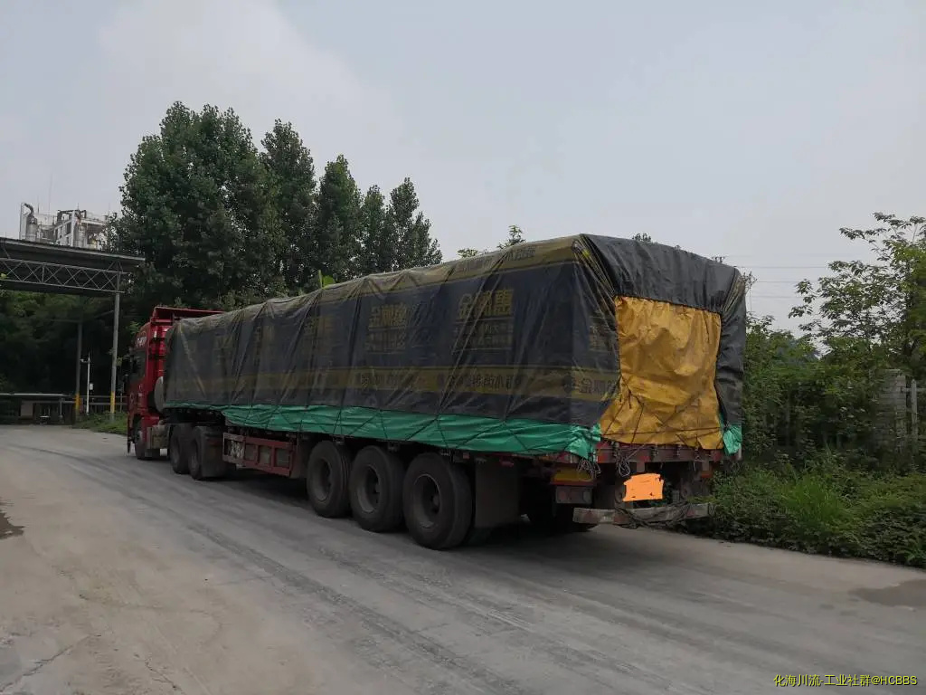

经常看到电石运输车像一下这些样子:
大家都知道,电石遇水反应产生易燃易爆的乙炔气体。以前也见过这样的电石运输车着火燃烧,只能尽量开到开阔的地带,等它自然燃烧熄灭或者辅以干粉、惰性气体灭火器灭火。
为了防止着火,严格的防水措施是最基本也是最有效的。这样靠篷布防水总是让人感到不踏实。有更好的措施吗?比如密封的箱柜包装

没有看到车辆的危化品运输顶灯,估计是违规
你发现的对,这个是违规了。深究起来可能严重违法,因为这样可能路途中躲避监管
