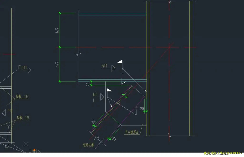

[求助] 请教:焊接符号 hf 啥意思?

国家标准上没有这个符号,这是公司内部自己编的,意思就是焊接符号

这是大公司的制图规范     意思是 该 处写焊接符号  其他尺寸标注方法都得按此图标注
