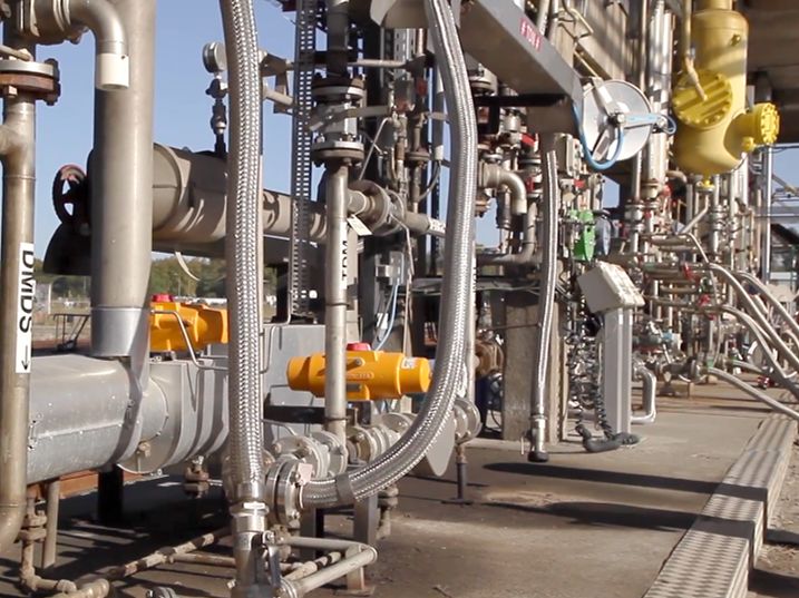

最近亿通达在跟客户交流的过程中发现,很多客户有这样的疑问,蒸汽疏水系统的节能主要是将“废汽”升压后重新打回生产线,但“废汽升压”是不是要消耗其他能量,这不是“拆东墙补西墙”吗?
登录/注册后可看大图
首先要明确的是——“废汽升压”确实要消耗其他能量,但以较低投入将原本“排放或浪费掉的废汽”重新利用到生产线,减少成本较高的新鲜蒸汽的采购,“蒸汽节能改造”仍是投资回报比很高的节能项目,亿通达的蒸汽节能改造项目投资回报周为3-8个月
那回收1吨“废汽”的成本到底是多少?
目前的“乏汽升压”技术有两种:喷射升压和机械升压。
喷射升压,俗称压力匹配技术,是指利用现场一股压力相对高的蒸汽来驱动低压乏汽,“中和”之后输出满足生产的蒸汽。值得注意的是,压力较高的蒸汽不是被消耗掉,而是“中和”后也用于生产,例如:利用2吨6公斤的蒸汽驱动1吨2公斤的乏汽,产生3吨3公斤的蒸汽。
这股压力较高的蒸汽本来也是供给生产,特别有些工况直接对压力较高的蒸汽进行减温减压使用,这种升压方式的性价比最高,成本几乎可以忽略不计,一般回收1吨乏汽就相当于“白赚”1吨蒸汽。

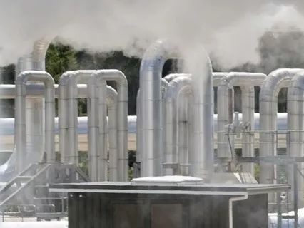

机械升压,是指利用电能将“二次蒸汽”升至所需压力,这种升压方式需要消耗电力,目前业内的机械升压方式有罗茨风机、离心风机、双螺杆压缩机等等,但温升压升幅度有限;亿通达目前采用的单螺杆蒸汽压缩技术,升压范围大、电力消耗低,是目前最先进机械升压技术。
电力消耗方面,一般来说将1吨“乏汽”提升3公斤的压力电费成本为70元左右(精准费用需要提供具体参数进行计算),也就是说1吨蒸汽的成本为70元左右,比200元/吨的原蒸汽便宜相近2/3,投资回报比也相当可观!

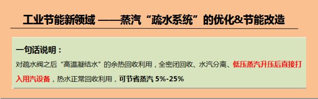

蒸汽疏水系统的“废汽”来自于哪里?
蒸汽在设备内换热后,变成等温的饱和凝结水经过疏水阀排出,在排放过程中会产生“二次蒸汽”,“二次蒸汽”包括“疏水阀自身的漏汽”和“高温凝结水降压形成的闪蒸汽”,据亿通达十余年的行业经验,目前该部分余热都存在不同程度的浪费,如果能充分回收打回用汽设备,可降低5%-25%的蒸汽费用!
粗略的判断方式是,只要凝结水回收点存在“冒汽”现象,或者凝结水排放至循环水池进行“降温”处理,后者还浪费了电力和设备投入。以上现象都存在蒸汽浪费,都有非常可观的节能空间!
