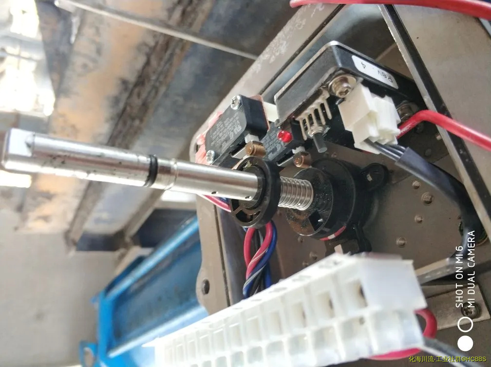

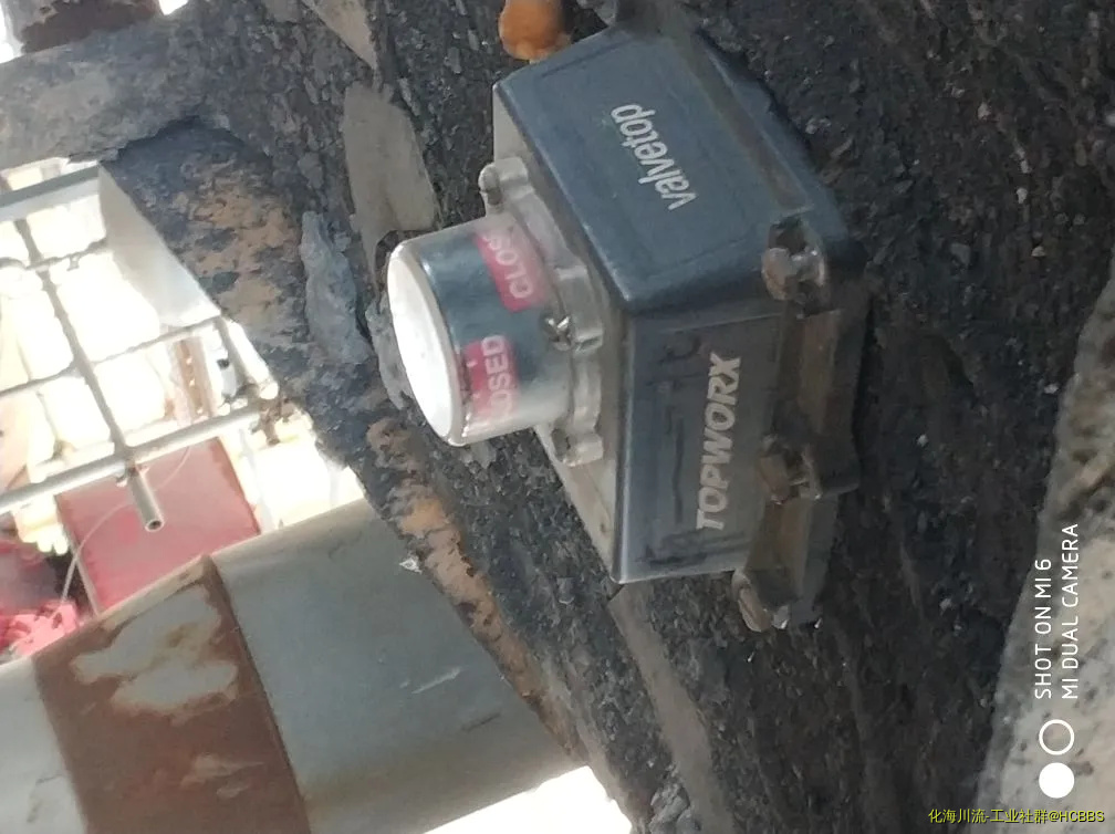

这种变送器怎么检验,应该是按指示灯下面的那个灰色按钮,按下去之后灯闪烁的频率也不一样。是不是根据灯闪烁的频率在按?

本地校准使用按键和指示灯,还是使用375/475校准吧,附件是它官网下载的说明书

按住持续三秒,然后灯三长一短闪,然后给全关位,按一下,再全开位,按一下。灯常亮,就好了
