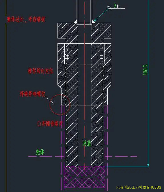

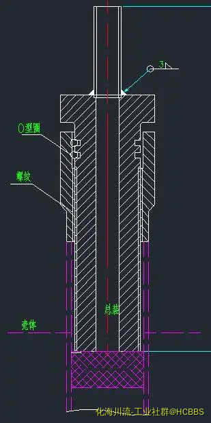

求教:
疲劳工况,变压力工况,螺纹连接,考虑螺纹连接密封性能,担心密封不严,考虑增加密封,增加O型圈密封行不行?或者增加软铜密封?

是什么设施啊,设备?管道?

多大规格?

疲劳工况,有时候设备法兰密封采用缠绕垫也是可以的

除高压密封与普通密封不一样外,没听说疲劳密封与普通密封有啥区别

疲劳状态只需要考虑螺栓就可以,密封上不需要考虑疲劳,只要能在压力下密封住就可以。

我们设计的100万次的疲劳设备采用缠绕垫没有问题,当然还要看你设备的压力和温度,如6楼所说,只要能在设计温度、压力下密封住就可以。

螺纹管连接,交变压力,交变温度,压力0~3MPA   温度25~200度,不知咋个连接方式好

详细的
