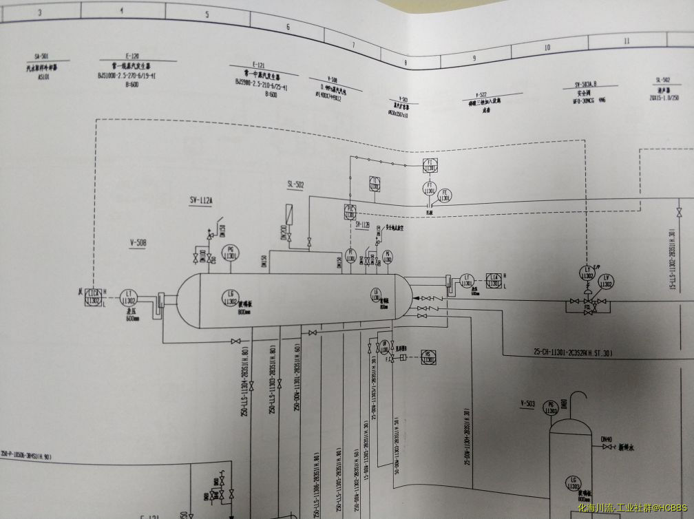

[讨论] 求助,FCL调节阀是啥意思

本来吧是FC,多打了一个字母L。

FL代表气源故障时调节阀保持原位。实物照片调节阀旁边是否是保位阀?

根据实物配有保位阀。正确写法应该是FLC。
意思是气源故障时,阀门保位,但趋向于关阀。假如保位后,长时间无人检维修,阀门会慢慢趋向于关闭。

说白了就是在FC阀上面增加一个保位阀,就可以构成FLC阀

FC阀门上安装了保位阀

看图片像是KOSO的单座,阀门是FO的 (气源从执行机构上方进气),气路上白色的是保位阀。应该是FOL吧
还要考虑阀芯正装.反装。
不过一般确实是正装。
