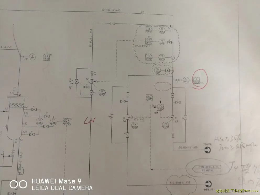

[讨论] 甲醇热再生塔 塔顶的这一股氮气是干嘛用的?大连理工的低温甲醇洗
5.8K |6
蜗牛1121VIP会员 VIP会员 | 显示全部楼层 |阅读模式       最后访问IP陕西省
甲醇热再生塔 塔顶的这一股氮气是干嘛用的?除了怕断原料气或蒸汽中断之后形成负压 还有其他作用没有呢?各位海友帮忙解释一下吧

热源中断后塔内可能出现负压,氮气防止塔被挤瘪。

开停车置换用的啊,要不然你怎么置换?

置换,保压

在物料中断后形成负压,对设备损害,开车前置换

氮气管线上有一自调阀和塔顶压力形成调节回路,就是为了保证塔顶压力在一定范围之内。

为了安全,一般易燃易爆介质都会设置氮封。可以补压防止负压,也可以置换!
