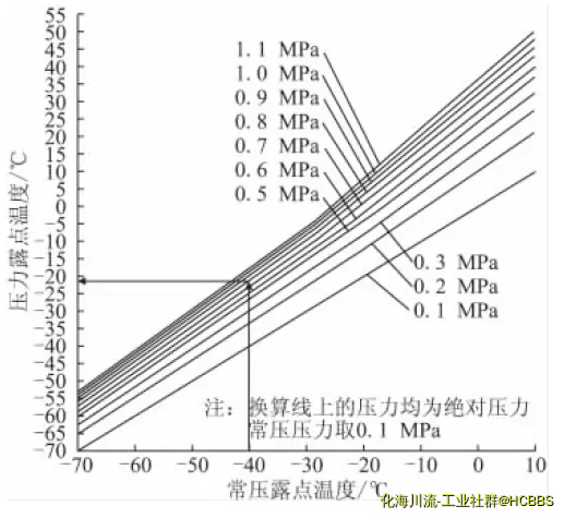

今天晚上喝了酒,我就代表思科瑞真空技术公司好好给你讲讲你们这种小公司没技术靠忽悠的所谓“技术”不能理解的仪表风技术,我就用技术打打你们的脸:仪表,用在现场的各个位置,用于监控、测量、输出信号进行控制其他设备——这就意味着仪表的使用场所是各个位置,更意味着仪表不可能只存在于恒温环境下,更更意味着需要考虑全年环境温度变化以及介质对仪表所带来的性能影响,比如含水的影响,含油的影响……
简单来说,在冬季使用工况下,尤其是北方环境,要是零下几度,仪表风里含有的水凝结了,甚至是结冰了,含油的油在你压力变送器的电阻应变片上糊了一层,你还监控、测量、精度个DIAO啊,能显示个数字就不错了……前面很多楼层已经有描述了。
因为我没有义务教给你如何理解控制油含量,但是我仍然可以告诉你对含水量要求的基准来自哪里:
我们以大气平均湿度为80%,平均温度26℃计算,就意味着,每立方气体里含有水份0.019335kg/m3;
那么,这意味着什么?这就意味着在常压下温度低于22.3℃的时候,开始凝结。用通俗的比较容易理解的说法就是,假如我们日常生活中,在湿度80%的环境中,忽然来了冷空气,造成温度从26℃降到了22℃的时候,就下雨了……那么,空气压缩之后呢?压缩之后其露点温度就发生改变,今天,我就不详细列式计算如何得出压缩后其露点的得出过程,直接贴一个数据表来看,等我醒酒后有时间再重新编辑如何得出露点温度的详细计算过程,继续抽你的脸。
那么,这个露点温度说明什么呢?正如图上所示,常压下零下40℃的露点在将空气压缩至0.8MPa后,其露点温度变为不到零下20度;
就意味着如果考虑实际工况条件下的温度,如北方环境下,零下10℃的现场温度其实很正常,按照常压下露点温度-10℃对应的0.8MPa压力下的压缩空气可以看出,其露点温度约为16.5℃——这也就意味着,压缩空气想要保证不出现凝结、结冰等,就需要进行更低温度的冷凝或是其他方式的脱水(比如用分子筛脱水)。
而不是你这种只知道技术框架的小JB公司所理解的,压缩下,用个罐子就脱水了,太可笑。
