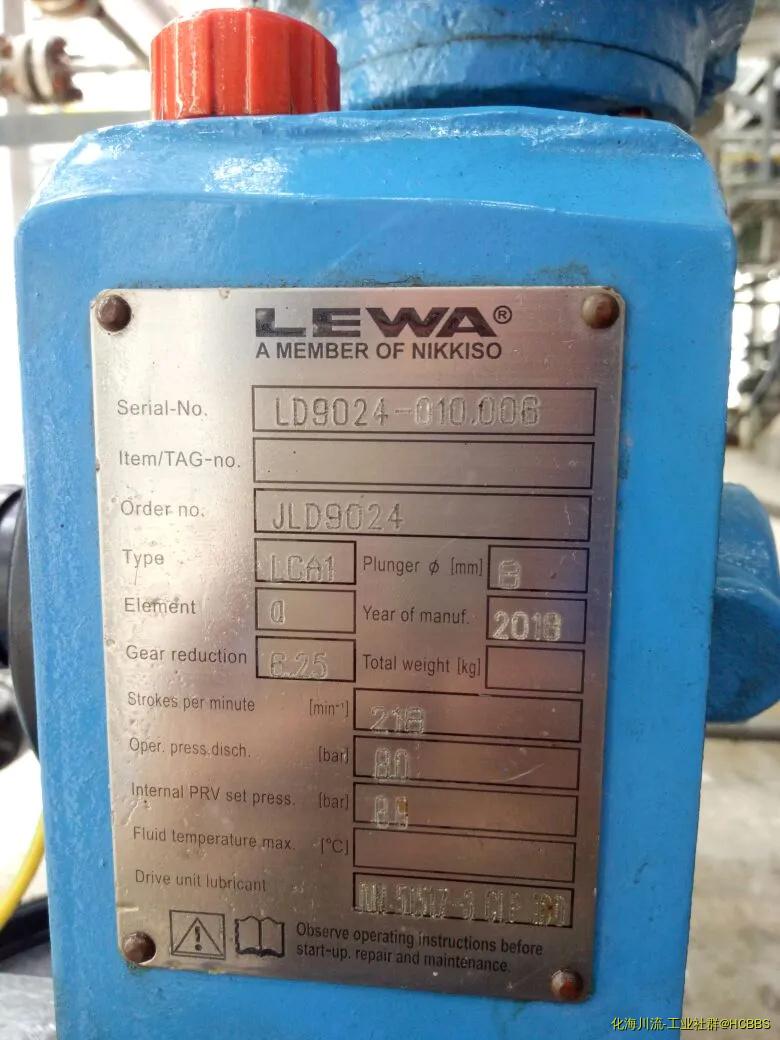

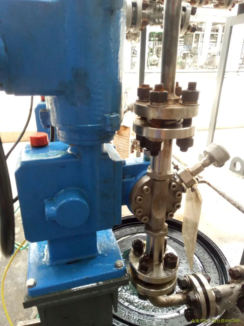

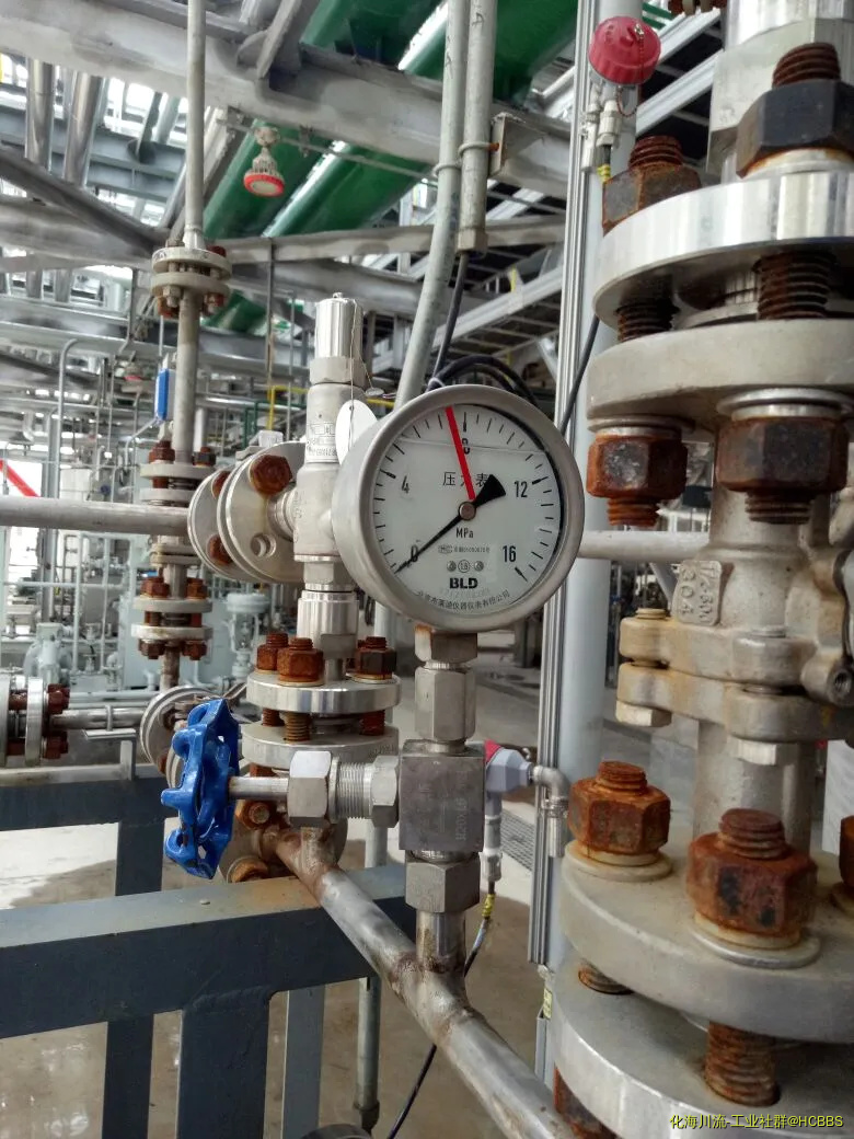

[讨论] 计量泵泵启动后没压力
3.9K |39
LiLiL_LPMJVIP会员 VIP会员 | 显示全部楼层 |阅读模式       最后访问IP福建省
单向阀,膜都没问题
发表于 2019-5-28 10:03:19
3983596_FPPZ + 6 发起议题

月是故乡的圆VIP会员 VIP会员 | 显示全部楼层       最后访问IP山西省
问题应该不大。拆检泵,若没问题,启动泵后等一会,考虑是不是泵出口管线较长、背压较小压力短时间内上不来?

〆、nodisc_SEHUVIP会员 VIP会员 | 显示全部楼层       最后访问IP河北省
是不是液力部分有气
发表于 2019-5-28 12:53:39

LiLiL_LPMJ楼主 VIP会员 VIP会员 | 显示全部楼层       最后访问IP福建省
液力部位和齿轮箱是串通的,都是220#油,有问题吗?
发表于 2019-5-28 13:51:40
3983596_FPPZ + 3 积极参与
液力腔和齿轮箱是串通的都是220#的油,有问题吗?
发表于 2019-5-28 13:55:58
串通的??我们齿轮箱是220的,液力腔是32液压油
发表于 2019-5-28 14:08:29
液压腔室会存气,这泵是不是有一个调压阀一样的东西啊,拿出阀芯盘车,多盘几圈,介质腔室也会存气,打开出口倒淋,不起泵开一下进口

卷毛羊VIP会员 VIP会员 | 显示全部楼层       最后访问IP印度尼西亚
海川大学一年  |  头衔:  【湿法冶金设备管理人员】
启泵前先排气喔!启泵后多等会,观察一下入口处介质压力是否有
