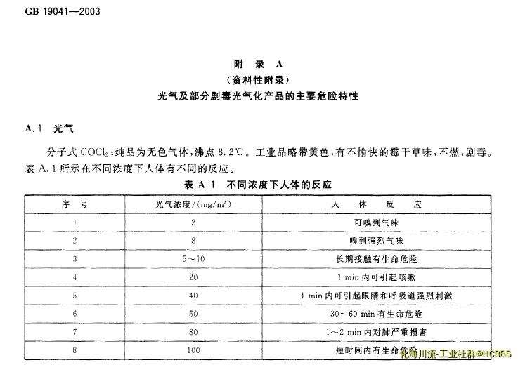

为什么说液态光气与气态光气危害大?望指教。谢谢。

个人理解,这里的危害是指有毒介质对人体的危害,理解就是当介质发生泄漏后对人体的危害程度大小,那显然液态光气比气态光气的危害程度要大多了,数量浓度都不是一个等级的。

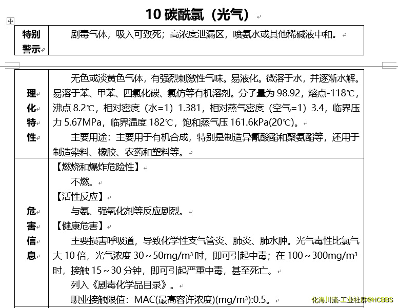

看看照片上的信息。还是浓度的问题,100mg/m3很低的浓度就能致命,要是液体,那就是另外一个概念了。

不管是液相还是气相,光气的危害都很大。
