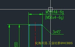

请问图示球罐拉杆 “M56X4左”  是什么意思?

螺纹规格*螺距,左旋

非常感谢tonyderry的指教,左旋是指螺纹左旋吗?下面一个没写左,代表螺纹右旋吗?

螺距,左旋
