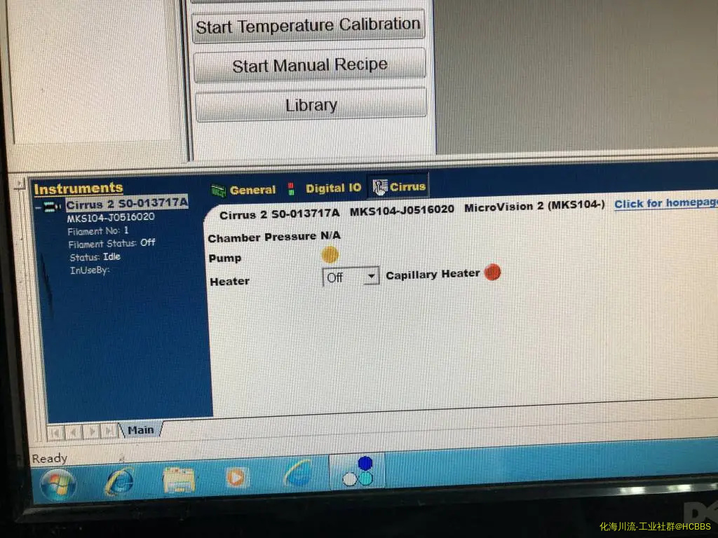

何宝容VIP会员 VIP会员 | 显示全部楼层 |阅读模式       最后访问IP浙江省
  之前断过一次电,之后打开软件,启动泵以后就一直黄灯,等了一个小时都没有绿灯,原来十分钟之内就能绿灯的,联系了工程师说得返厂修,太麻烦,所以请教有没有大神遇到过同样的问题,有偿解决。谢谢

何宝容楼主 VIP会员 VIP会员 | 显示全部楼层       最后访问IP浙江省
tiger2010 发表于 2019-5-22 21:53
应该说明型号,留一个手册之类的东西,帮你看看是软件部分有问题还是硬件部分的问题,还没用过质谱仪在 ...
软件界面如图,真空度一直达不到,分子泵无法运行,质谱的结构图如图所示,希望各位大神指点,我总觉得是哪里漏气了,但又不知道从哪里下手。

shanghaileihuaVIP会员 VIP会员 | 显示全部楼层       最后访问IP重庆市
仪器型号?
发表于 2019-7-5 15:48:38
mks  cirrus2 质谱
发表于 2019-7-7 20:37:53
检查下pump电源是否正常,看看保险丝是否烧了?如果电源没有问题,送电后泵在转只是真空达不到,则应该是有漏气;如果pump没有运转,则是其电气部件损坏。不建议非专业人员拆开检查,这种pump内部为转/定部件+电气驱动部分,其密封圈是一次性的,拆开后必须更换,不熟悉的人即使能拆装好,但不一定能确保抽真空能成功。MKS在国内有分公司,可用请他们的专业工程师到现场处理,至于你说的9W刀, 确实是天价,新pump可用也差不多这个价格!。。。。。。仅供参考!
发表于 2019-7-7 21:03:28
shanghaileihua 发表于 2019-7-7 21:03
检查下pump电源是否正常,看看保险丝是否烧了?如果电源没有问题,送电后泵在转只是真空达不到,则应该是 ...
真空泵送去检查过了 没问题的 保险丝已经换过了 不是不想联系厂家 这种厂家也不问清楚你什么问题 直接让你填报价单就好了 送英国 就这么两句话 实在是迫不得已才自己检修 现在大问题都没有了 电源启动 真空泵运转都没问题 这是确定的 就是软件界面显示 真空度达不到
