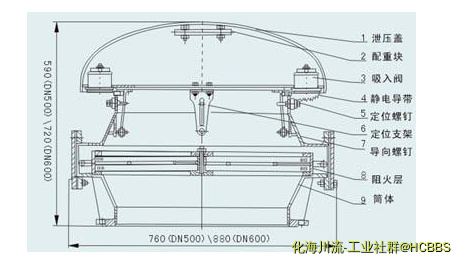

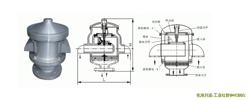

甲B、乙类液体的固定顶罐应设阻火器和呼吸阀,是什么形式?呼吸阀下面链接阻火器吗?

大约是这样子的。

应该是呼吸阀出口装阻火器。

呼吸阀和阻火器都是连在一起的,上面是呼吸阀,下面是阻火器。

拱顶罐用的较多
