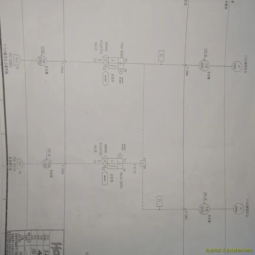

下图为一个控制方案的PID与SAMA图,有没有仪表方面,人士帮我解答一下该控制方案

1.检测V-514罐顶压力(PT-90502),送给送给PICA-90502进行压力指示、控制、报警。PICA-50902输出送给PY-50902转换为气压信号,送给PV-90502调整来料(什么流体不知),实现对V-514罐顶压力控制;
2.PICA-50902输出同时送给(就是V-514罐顶压力信号)PDICA-90503,与V-512罐顶压力信号(PT-90505)相减,然后对该压差信号进行指示、控制、报警。PDICA-90503输出送给PY-50903转换为气压信号,送给PV-90503调整来料(什么流体不知),实现对V-512罐3.顶压差控制。
3.PICA-50902选PI控制作用。因为PV-90502为故障关,所以该控制器选择反作用(V-514罐顶压力升高,控制器测量信号增加,需要关小控制阀,其上信号应当减小,控制器在其测量信号增加时需要输出减小);
4.PDICA-90503选PI控制作用。因为PV-90503为故障关,所以该控制器选择正作用(V-512罐顶压力升高,压力差减小(PT-90502-PT-90505),控制器测量信号减小(△P),需要关小控制阀,其上信号应当减小,控制器在其测量信号(△P)减小时需要输出减小)。
