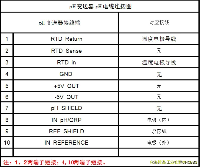

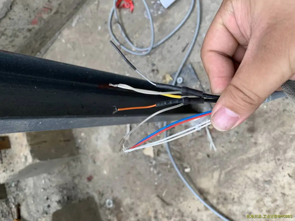

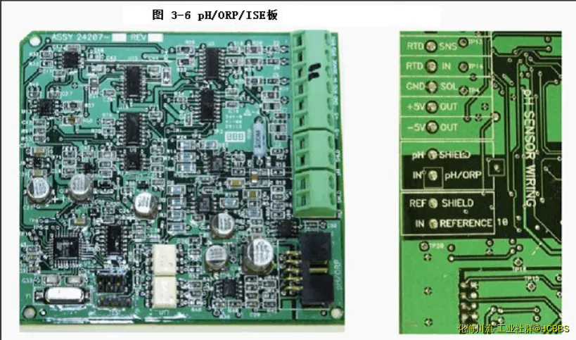

公司改造环保设备需要测脱硫脱硝的PH值,新增了一台设备不知如何接线,现求助各位大神 仪表型号为罗斯蒙特1056,PH电极型号为罗斯蒙特396R-10-21-54。

你拿的线是9根,而接线图是5根,所以有可能短接不要短接。只能按我经验来说。红蓝白白是四线热电阻,对应1、2、3、4,具体用万用表量一下。棕色接8,它的屏蔽接7,黑色接10,它的屏蔽接9。黄色接7
