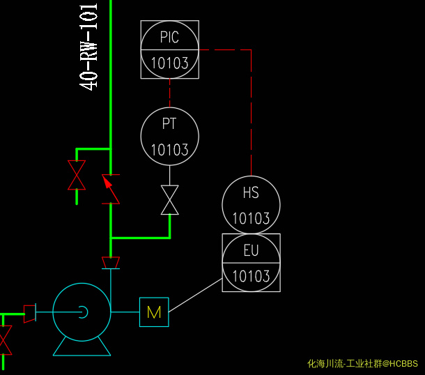

这个连锁符号对不对,代表什么意思,求烦大神解答下

HS10103是远程启停泵的控制钮,当PIC10103压力低时,说明泵吸入不足或出现气蚀,则联锁动作HS10103,停止泵运转,逻辑是这么个逻辑,但是不应该是这样划线,缺少联锁号

反正也能看懂是仪表与泵有联锁或者控制关联,
不过还是建议用菱形的联锁符号表述一下……
另外这个只是流程图,还要出联锁逻辑图。
最好,把联锁关系写下来,>,<,啥的,带个PY也没啥事……

连锁逻辑图是怎么弄得啊
发表于 2019-5-16 09:31:31
就是画个逻辑图啊…… 这个怎么说呢…… 你可以百度一下“联锁逻辑图”就知道了…… 这个规程你学习一下,后面有图例,可以参考一下。 还有这个图如果没有说明也不行……HS/EU啥的谁知道什么意思? 另外如果  详情 回复 发表于 2019-5-16 09:49

这个泵好像是改变频率来控制出口压力的

我是工艺专业,连锁逻辑图可以不画吗?
仁兄说的这个规范我看过了,发现没有详细教怎么具体画回路的仪表连锁符号的,感觉看了不是很清楚的
发表于 2019-5-16 11:10:12
工艺专业…… 联锁逻辑图和你没关系,这个图可以扔给自控专业,出个控制说明,让他给你改PID…… 联锁就是需要编写一个连锁号,如果联锁多的话……  详情 回复 发表于 2019-5-16 11:14

联锁逻辑图不用你们画,就是得给自控专业提因果表或者联锁说明之类的

这图形符号太乱,看不懂。
发表于 2019-5-16 16:46:14
搞复杂了,估计就是个压力变频调节而已,大家怎么整的这么复杂,什么联锁都出来了!

老哥这个错哪里了,能不能画个正确的草图给我看看,对仪表这方面不懂的很多
发表于 2019-5-16 17:05:26
要问工艺专业要求仪表实现什么控制功能,才能准确画好PID控制图。  详情 回复 发表于 2019-5-16 17:07

就是通过变频来控制泵出口介质压力,就是你上面说的
