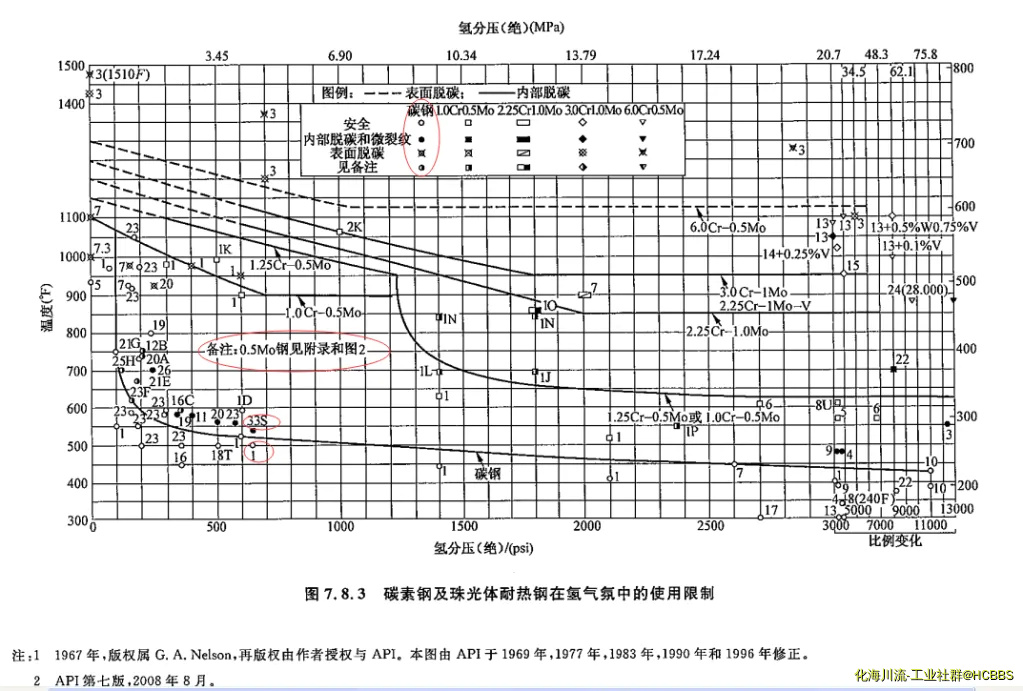

各位老师好!HG/T20581,P68页,“图7.8.3  碳素钢和珠光体耐热钢在氢气氛中的使用限制”,有如下疑问,请明白的老师给予解答,谢谢!
1、碳钢使用范围为粗横线以下。为什么横线以上还要标出黑点?黑点是否多余?横线以下有空白圆圈,此空白圆圈是否多余?
2、半白半黑点代表什么?图上说是“见备注”,备注也没有提这个符号啊。
3、“备注:0.5Mo钢见附录和图2”,附录和和图2在哪里?

没办法HG是引用的API RP 941,但是引用的不全,标准中只列出了一张图,去看下API RP 941就知道这图是有注释的,注释中解释了图中的点和数字代表的是一个一个工程公司提供的数据和使用实例,至于为什么曲线上还有黑色的代表安全,是因为这曲线是根据离散的工程实例回归出来的,是一个趋势性的圆滑曲线。还有就是0.5Mo材料,国内是没有响应牌号的材料国外应该是SA204材料,所以HG作为国内的标准压根没有引用这根曲线,这里图上的附件应该指的是API RP 941的附录A,所以你肯定是在HG上找不到的。如果想多了解建议直接看API RP941这个标准这样了解更直接,如果还有兴趣进一步学*可以看下API TP 941可以了解更多。

谢谢您细致的回答!受教了
