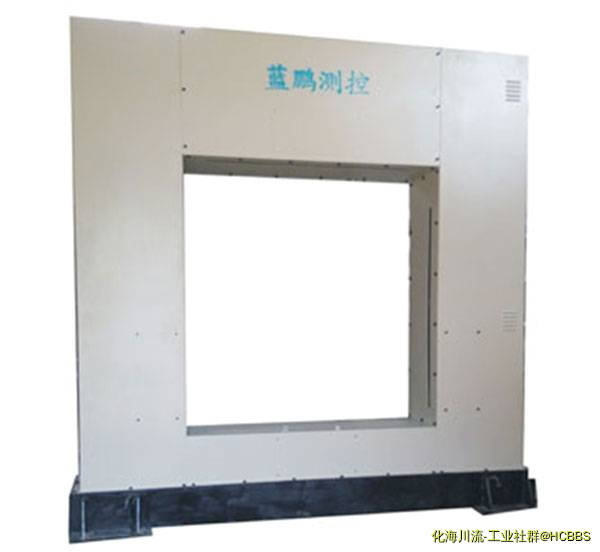

  大直径测径仪能对几十、几百甚至几千毫米的大直径管材进行检测,这完全取决于生产中的轧材大小。它的自动范围调节功能起到了很大的助力。
  大直径测径仪:
  测径仪系统组成
  测径仪主要由底座、固定盘、发射镜头、接收镜头、调整装置、防护罩、电气箱、显示操作单元等组成。
  底座和固定盘是测径仪的支撑结构件,为钢板焊接结构,焊后退火处理再精加工而成。
  4个发射镜头和4个接收镜头组成两组双镜筒光电测头,测径仪的数据采集由这两组测头完成。4套调整装置分别调整两组光电测头的精通间距。
  电器箱内主要设置测径仪的电路系统和通讯系统,包括:开关电源、同步电路、光源驱动电路、时序发生电路、串口服务器、步进电机驱动器等。
  显示、操作单元主要包括系统的计算电路、显示屏、操作按键等。
  防护罩为钢板结构件,用于隔离和防护测径仪内所有零部件及电器元件。
  大直径测径仪的使用完成了大直径轧材的在线检测,既保证了测量范围又实现了高精度的在线检测,是非常实用的一款设备。
