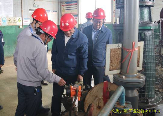

[讨论] 看看这张检查照片,有没有哪些问题

能问一下,你们是什么企业么,图片所处位置是什么部门或车间?

我们要求工作服要三紧,领口、袖口、衣下摆,还有背景墙警示牌顺序安装错误,柱子上的什么标牌用的是绳子拴的,即不牢固也容易伤人。

职业危害告知牌应该放在门外;有气体报警器,说明有爆炸或中毒的风险,电线走明线,是否防爆;图中没看到有排风系统;人员未携带防毒面具;检查人员服装是否是防静电服装;安全出口门的开度因为不知道厂房面积大小无法判断;图中淡蓝色管线法兰给人感觉貌似尺寸不同,能否满足密封要求;安全标识顺序不对;参数名牌固定不牢固。

图片的清洗度确实有限,就能被辨识清楚的地方来说说吧:1、检查人员的个人基本防护用品是否配齐是否有按要求正确佩戴,图片中两位正面的人员衣服不是防静电服,而且没有拉紧链;没有穿劳保鞋;没有佩戴防护眼镜;2、两位背面人员中有一位腰带系挂遥控器,可导致微电或静电释放,可能引发可燃气体燃烧爆炸;3、搅拌罐的人孔盖应当盖上并有妥当的密封;4、告示牌系挂比较随意。

这个什么企业的什么车间或者工段,进入生产区域怎么还穿便装

图中有问题的主要是标识问题
管道无安全色、介质、流向标识,这在《安全生产法》和GB7321、GB/T12801、HG20571等许多法规标准都有规定
墙上的安全标识比较齐全,但有一处顺序与GB2894有悖(尽管不是什么大问题
还有管道上绑了一块牌子,也应该是一个标识,但不符合前边提到那些规范要求的稳固可靠

标识牌顺序不对,标识牌不牢固,报警器安装高度有点高;铁网不知道何用

铁网是用来防护的,没有固定

这应该是一个反应釜,釜上黄色部件应该是压力表,铁网为搅拌护罩 ,各管线走什么物料,涂色标识是否规范?无法判断。塑料阀门被遮挡,远端墙上电气敷设、开关明显为不防爆~~~

搅拌利用钢丝网做防护应可以,但是也孔眼尺寸有点大,不符合规范

1.防护网不规范;2.什么牌子要用塑料绳捆绑?3.检察人员进工厂也应遵守工厂里面的着装要求

至少从帽子上这“安环”的就没有做到三紧的要求!其他的另当别论!

1、系个绳子很不合适
2、考虑输送介质,是否需要跨接

检查人员着装不统一,一个安环,另一个没安环

这是领导检查吧,进入生产区域前要做好提醒工作,如果不做提醒,出现这些情况时非常正常的,也没啥好说的,又不是操作方面的。

这应该是一台搅拌釜。看现场管理像是乡镇企业一样。排气管上挂的什么牌子未知,就这样用塑料绳拴着;减速机座护栏也是简单遮挡着,不整齐;人孔盖子随意放置;检查人员未穿工作服;检查人员站在人孔处容易掉异物进釜;后面墙面上安全警示牌,告知牌只是摆设和形式。
