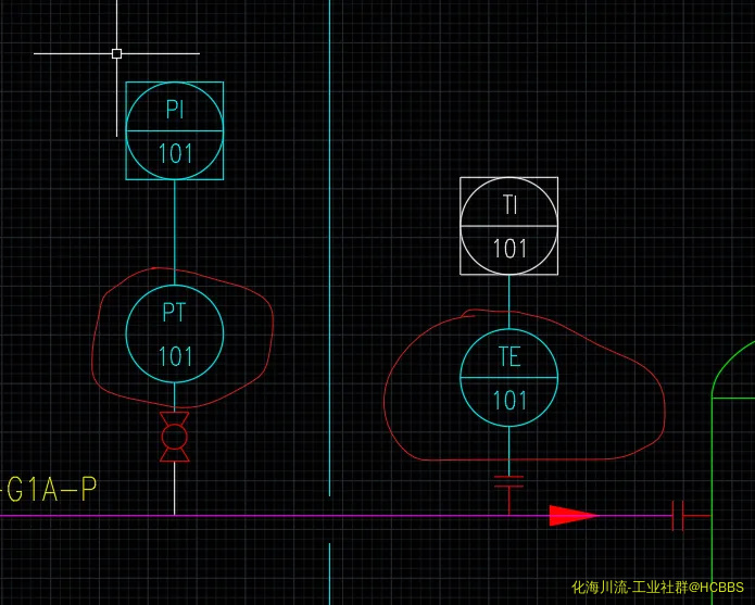

简介--最近在仪表符号遇到很多问题,烦大神解答下。 首页图说⚪中间带横线是中央控制室安装,这个TE不是安装在管道上吗,怎么会表示在中央控制室呢? 是不是我理解不对 .guestviewthumb {margin:10px auto; text-align:center;}.guestviewthumb a {font-size:12px;}.guestviewthumb_cur {cursor:url("template/one_default/assets/common/scf.gif"), default; max-width:300px;}.ie6 .guestviewthumb_cur { width:300px !important;} 登录/注册后可看大图 20190514174228.webp (21.32 KB, 下载次数: 3) 下载附件  保存到相册 2019-5-14 17:43 上传 // [预览] strpos(20190514174228.webp,'.doc') !== false //strpos(20190514174228.webp,'.doc') !== false || strpos(20190514174228.webp,'.docx') !== false 1852326 == 1725814 var jq = jQuery.noConflict(); function buyAction0(aid,tid){ layer.closeAll(); } function showBuy(aid,tid){ showWindow('attachpay', "forum.php?mod=misc&action=attachpay&aid="+aid+"&tid="+tid); } function showtip0(aid,tid){ layer.open({ type: 2, shade:0.1, area: ...-登录查看全文

简介--TE图中的横线画多了。-登录查看全文

简介--TE-101中的横线明显是错误。-登录查看全文

简介--画错了-登录查看全文

简介--jh58316 发表于 2019-5-14 17:50 TE图中的横线画多了。 多谢 看来我理解的是对的-登录查看全文

简介--PT指的是压力变送器,PI指的是压力显示,是DCS。TE表示中间不应该有横线,指的是温度测量元件,或者理解为安装在现场的热电阻热电偶等,然后TI和PI一个意思…… ...-登录查看全文

简介--想问问一下横线代表什么意思-登录查看全文
