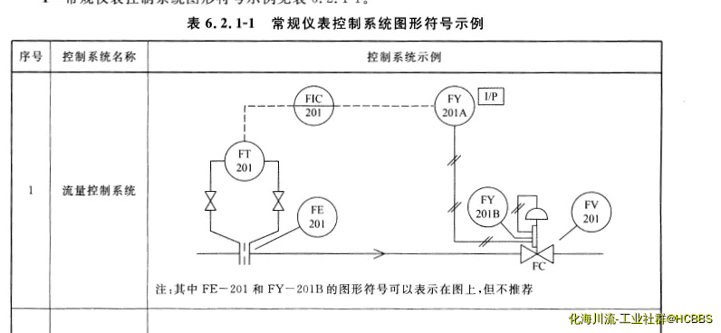

HGT20505中把仪表控制系统分为常规仪表控制系统,DCS仪表控制系统,SIS仪表控制系统等,这三个仪表控制系统怎么区别,在PID设计的时候怎么选用那种系统?求大神进来讨论讨论 20190513173143.webp 20190513173200.webp

我觉得楼主是把三种不同的控制系统与控制方式的概念没弄清楚。
PID是一种调节控制方式,与所依附的控制系统没有必然联系。就是一个简单的带PID功能的现场仪表,也是可以进行相应的PID调节控制的。
常规仪表控制系统,一般是早期的单回路或多回路的独立仪表控制,DCS是分散控制系统,是由常规仪表控制系统集成、综合、发展而成,是流程工业中进行信息收集、处理、运算、调节、反馈、优化等功能的集合,主要侧重正常的生产操作。而SIS则是安全仪表系统,与DCS的控制目的不一样,是涉及安全报警联锁停车的系统。

这下更麻烦了,我更不理解了。规范里为什么要做这样一个分类,不知到有什么用和学习价值?
我是做工艺设计专业

估计楼主是说带控制点的工艺流程图(P&ID)中的仪表控制系统符号的选择问题,实际上这个图是工艺专业和自控专业共同完成的,这些问题仪表专业会根据本专业的规定来选定和提出的,有些院甚至由仪表专业补充这部分内容  详情 回复 发表于 2019-5-13 18:07

估计楼主是说带控制点的工艺流程图(P&ID)中的仪表控制系统符号的选择问题,实际上这个图是工艺专业和自控专业共同完成的,这些问题仪表专业会根据本专业的规定来选定和提出的,有些院甚至由仪表专业补充这部分内容,因此工艺设计人员可以不去管这个事情。

常规仪表控制系统,一般都是安装在仪表盘前,比如S系列,I系列仪表,就是用单块仪表来完成各种的控制功能,比如报警仪是显示报警信息,调节器调整回路,手操器是操纵阀门,记录仪记录过程趋势等。DCS控制系统就是利用控制站和操作站取代了这些盘装表,控制站完成逻辑运算功能,操作站完成显示等人机界面。SIS或ESD都属于安全仪表联锁系统,是独立于DCS控制系统的。从控制系统本身运行模式来看,DCS是动态系统,它始终对过程变量连续进行检测,运算和控制,对生产过程进行动态控制,确保产品质量和产量。SIS是静态系统,正常时他始终监视生产装置的运行,系统输出不变,对生产过程不产生影响,非正常过程时,SIS系统按照预先设定好的逻辑运算,使生产装置安全联锁停车。从控制系统的作用来看,DCS用于生产过程的连续测量控制,操作控制管理,保证装置正常运行。SIS用于监视生产装置的运行状态,对出现异常,使的危害降到最低。至于图例符号您可以查看HG/T20505-2000.如有偏颇之处,敬请谅解。

广义控制,包括基本过程控系统(BPCS: Basic Process Control System)和安全仪表系统(SIS:Safety Instrument System)。这是根据功能不同而划分的。基本过程控制系统是在安全限以内,保证生产平稳、连续进行;当达到安全限时,安全仪表系统对生产过程进行紧急干预,以保证生产安全;
常规仪表、DCS是实现上述控制的工具,即可以用常规仪表实现基本过程控制,也可用DCS实现基本过程控制,现在大多数采用DCS实现基本过程控制;
安全仪表系统可以在DCS里实现,也可是独立的安全仪表系统。现在大多是独立的安全仪表系统。同样,可用常规仪表+继电器实现,也可采用PLC实现。

现在一致的理念,DCS要与SIS系统独立。虽然DCS可以实现SIS的部分甚至全部功能,但国内区外专家均已达成一致,两套系统需要独立运行。

常规仪表说白了就是数显表控制仪呗淘汰产品了谁还设计这个除非温度控制电加热这一块可能还会用到但是都会留有接口进dcs。 Sis你就可以直接把pid给排除了sis是静态系统pid毫秒运算不停调节的不会进sis我曾经的一个考虑是把汽轮机的控制直接做到sis里但是估计厂家得提供专用模块。sis和pid不搭界的东西除非你有我上面这种想法大型机组联锁保护一体的可以进sis但是一般厂家都会提供控制系统通讯接入就可以了.  DCS的pid 就多了目前来说越先进的化工技术pid越多几百上千都很正常dcs正常都能应对关键在于现场。你的阀门选型定位器选型气源的洁净程度。
