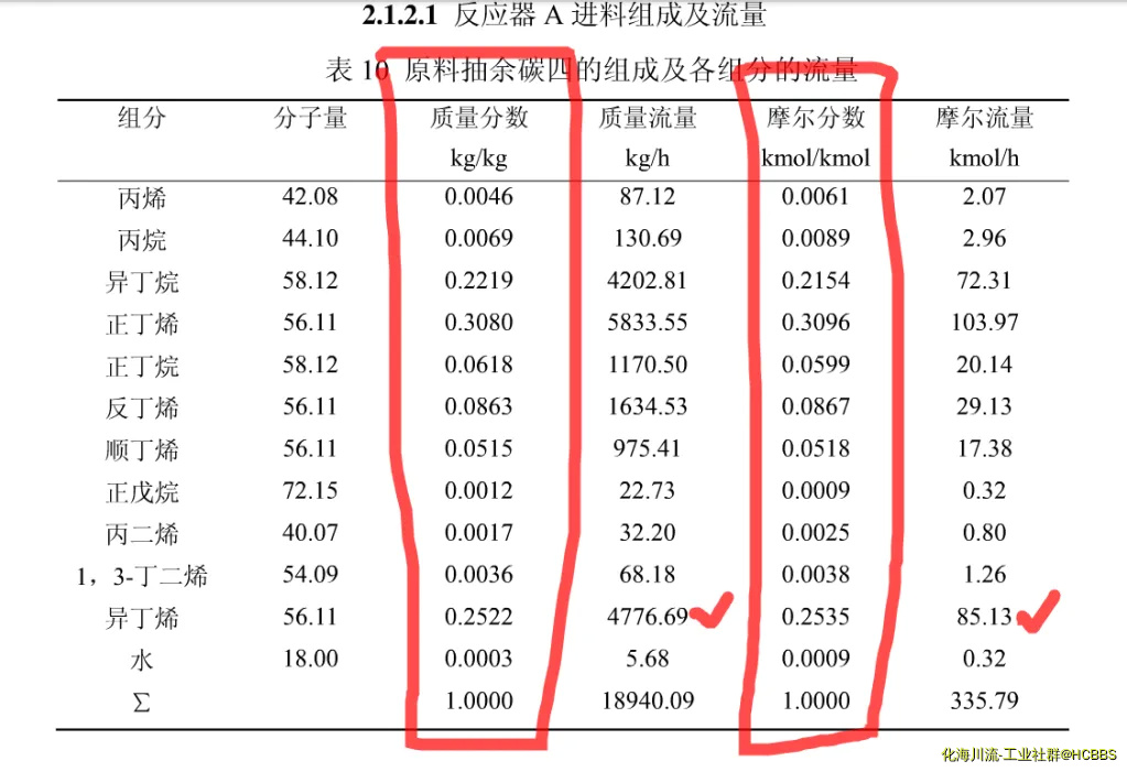

[求助] 急急急 MTBE工艺设计中质量分数和摩尔分数怎么求的
5.8K |5
Michelle_HCMEVIP会员 VIP会员 | 显示全部楼层 |阅读模式       最后访问IP广东省
红色✔的我已经求出来了,但是质量分数和摩尔分数怎么求的!!
急急急,毕业设计

这是什么学校啊,某物质质量分数=某物质体积分数*摩尔质量/∑(物质质量分数*摩尔质量)

楼上的给的是质量分数与摩尔分数的转换关系
你要求异丁烯质量分数=异丁烯的质量流量/总的质量流量
