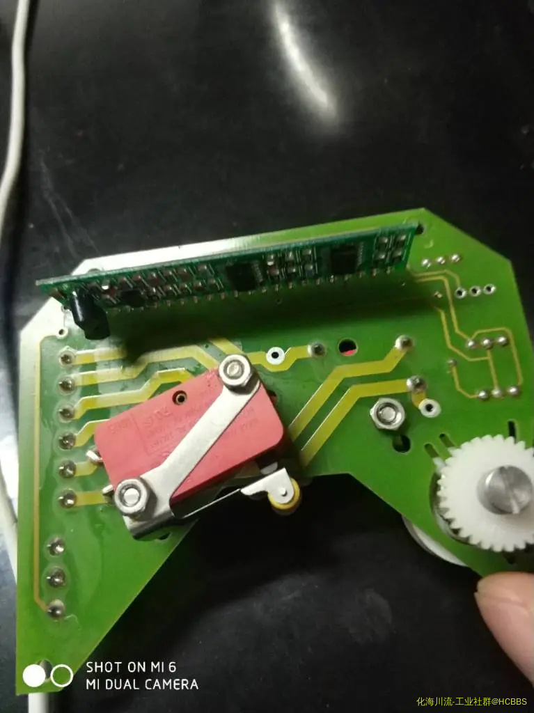

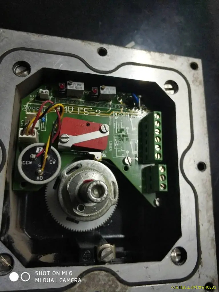

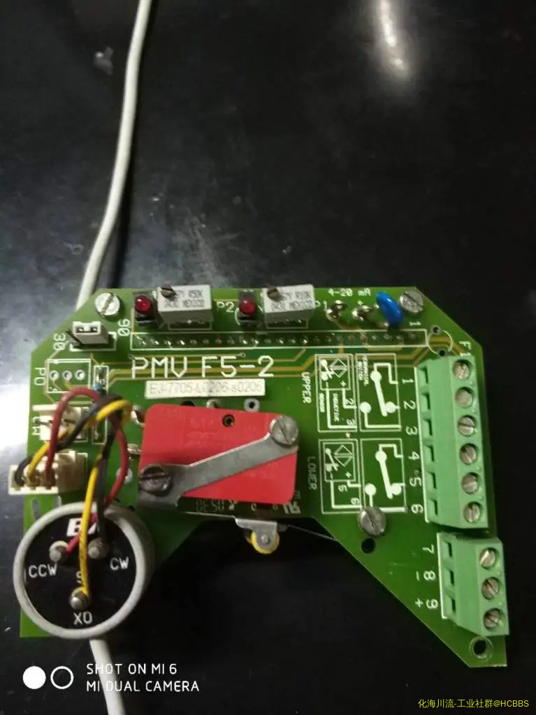

有谁知道这个位置反馈具体原理?现场调试是挺简单的,坏了一个回去拆了下看看,还有些不太懂。个人理解的是正反面那个红色应该是一个开关,与凸轮连接,阀门动作去带动是常开还是常闭,但是这个的作用又是什么?右上角那个2组开关触点又有什么用?还有那个cw ccw的那个应该是一个可调电阻吧?xo又是什么意思? 旁边的两组插槽 cw ccw 又该什么时候选用?有详细的电路图吗?

大板这个双面的电路你看的时间够长,是可以自己画出来的,小板这个看不出来是双面还是三层的。看它的说明书内容,触点反馈是和4~20mA电路分开的,附件是它官网下载的说明书(英文)

基本可以断定:红色的是微动开关,提供UPPER(上限位)和LOWER(下限位)干接点信号(NO/NC各一组),对应接线端子NC(1、2和4、5)、NO(1、3和4、6)。

左下黑黄红接线的元件貌似电位器,估计提供位置的模拟量输出,猜测对应端子7、8、9。以上观点,没有资料支持,仅供参考

这个你们检验4-20ma的时候,如果上面的那个微调调不回来,是不是直接吧面板拆下来,去调那个齿轮的?

红色的微动开关,是不是就是提供给微调的上下限?
发表于 2019-5-12 22:46:07
liuyun001VIP会员 VIP会员 | 显示全部楼层       最后访问IP江苏省
凸轮转到UPPER位置时按压微动开关的簧片,带动开关内部的干接点闭合或断开;凸轮转到LOWER位置时松开微动开关的簧片,带动开关内部的干接点断开或闭合。
