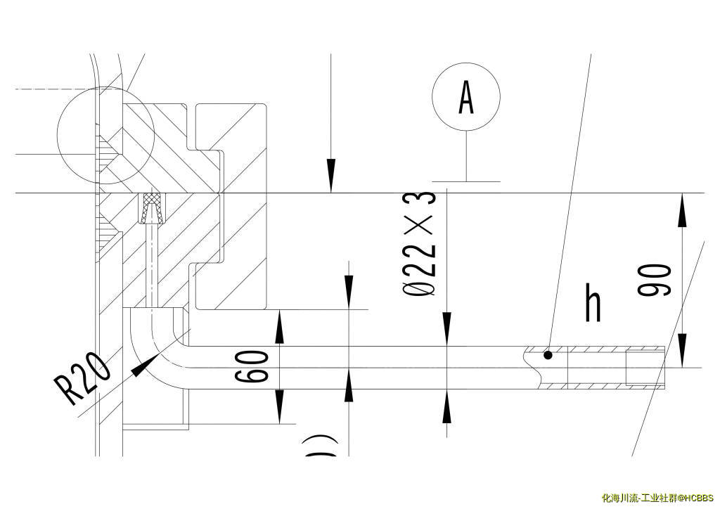

有没有大神指点齿啮式卡箍连接的自紧式密封垫圈是什么样结构的垫圈?它是怎样密封的?有没有什么标准呀?

蒸压釜?

如图,设备使用前从h口”迅速“通入压缩空气,保证垫片形成密封,保持垫片内压力略大于工作压力即可。这台设备不是蒸压釜,公司只做过这一台啮齿快开设备,供你参考一下。

一般是硅橡胶的

蒸压釜  我们单位用 中空的o型圈比较多   里边有钢丝

请问这类快开的容器设计是不是需要有分析设计资质?

一般不需要,啮齿式卡箍可按HG/T20583常规设计,或按JB/T4732局部应力分析设计,不需要取分析设计

好像AW6 3.0就可以计算了,我们常用唇型硅橡胶垫片
