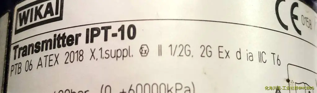

WIKAI压力表,测量介质为乙烯,量程0-50Mpa,防爆等级如下图:
PTB 06 ATEX 2018 X.1.suppl. Ex 1/2G. 2G Ex d ia IIC T6
问题如下:
1. 不理解 PTB 06、X.1.suppl.、1/2G的含义
2. Ex d ia  是隔爆和本安型的意思吗?
求论坛各位大神解答,感激不尽
答:这个我也不太懂,不过好像是指认证单位和认证标准的意思,防爆认证一般为IEC和ATEX,具体怎么表述不了解。
期待大神解答!
Ex d ia 是指隔爆本安双认证的意思,既符合隔爆标准,又符合本案标准。
发表于 2019-5-8 11:04:10
ia是本安的
发表于 2019-5-8 12:30:50
d是隔爆
发表于 2019-5-8 12:32:38
破压力表,又不是个电器,毛熊的本安隔爆呀?。。。

非也,这款是压力变送器,不是纯机械的,带点小电  详情 回复 发表于 2019-5-9 07:45

问题一,应该分别是位号,防爆,电气接口尺寸,问题二同二楼

PTB 06 :PTB是德国计量认证机构,06 不知道是认证的级别还是分类编号;
ATEX 2018 X.1.suppl:ATEX是欧盟防爆认证标准,后面应该是版本及编号;
Ex:防爆标志
1/2G. 2G:设备分类,类似国标中矿用、非矿用的分类。1类大致对应0区,2类大致对应1区。G表示气体、蒸气/薄雾,粉尘用D;
Ex:防爆认证标志
d:隔爆;
ia:本安
IIC:环境类别,IIC的环境代表性气体为氢气;
T6:最高表面温度组别,T6允许的最高表面温度为85℃。

楼上说的基本上很对了,
这个破压力变送器是 防爆的, 是隔离防爆和本安防爆的组合,部分是本安的,部分是隔离防爆的,其他不多啰嗦
