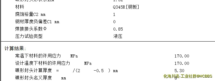

[求助] 求解lansys材料库的许用应力,Q345R
4.4K |4
qinfenzhuVIP会员 VIP会员 | 显示全部楼层 |阅读模式       最后访问IP浙江省
发现Q345R在常温的许用应力是170MPa,标准上明明是189MPa

yinmaiziVIP会员 VIP会员 | 显示全部楼层       最后访问IP山东省
你这个是 GB150-1998时的许用应力,2011版GB150后,调整了安全系数,许用应力就调到了189你得更新材料库

qinfenzhu楼主 VIP会员 VIP会员 | 显示全部楼层       最后访问IP浙江省
怎么更新材料库啊,有最新版的软件吗,求发

海川硕士一年  |  头衔:  【Сѧͽ】
正版兰森的话可以去官网下载更新包
http://www.htrc.cc/Document/GuanYuIndex?ServiceTypeId=2
