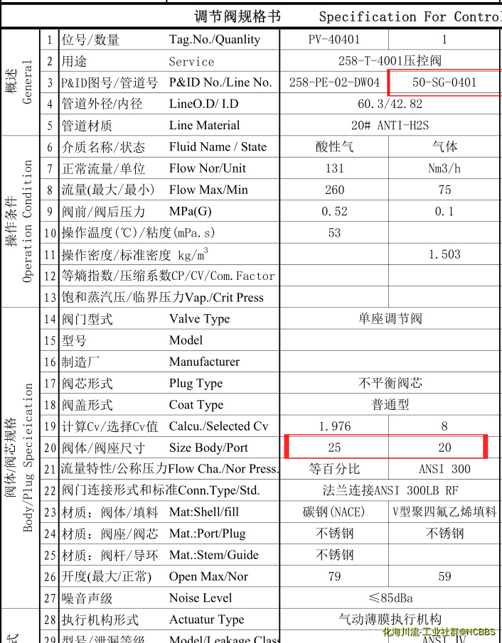

2345截图20190507153433_看图王.png 如图,管径是DN50,为什么阀门通径选择DN25,不解,望高人指导?

针对工艺给出的流量和差压,阀门厂家计算结果是DN25,就是说这个口径能满足调节功能,最大流量对应开度79%,正常流量对应开度59%,对等百特性的阀门来说,是能保证比较好的调节性嫩。如果选更大的阀门,会出现开度偏小,调节性嫩不好。
调节阀缩径是比较常见的情况。
另外一个,这个阀介质是酸性气H2S,需要做NACE处理。

喻伟楼主 VIP会员 VIP会员 | 显示全部楼层       最后访问IP辽宁省
liyf_1980 发表于 2019-5-7 15:52
针对工艺给出的流量和差压,阀门厂家计算结果是DN25,就是说这个口径能满足调节功能,最大流量对应开度79% ...
谢谢,调节阀缩径是在法兰处缩颈吗,那与前面管道怎么连接,新人不太懂

计算CV只有1个?这个额定CV能算出来这么好的开度?建议重新计算一下。
另外最近和厂家交流,316SS和316L抗H2S良好,无需NACE处理,这个可以再查一查资料深究一下。

Yk6______VIP会员 VIP会员 | 显示全部楼层       最后访问IP山东省
也没人说阀座通径必须等于管道尺寸啊。。蝶阀通径=管道尺寸  单座阀都比管道尺寸小啊
1、设计文件,管径是DN50,阀门可以选择DN50(浪费)、DN40(可以)或DN25(最好),但是不能选择DN20,因为缩颈不能超过2级。
2、单座形式的阀内件,DN20所对应的CV值是8左右,最大流量开度小于80%,正常流量对应开度约60%,等百曲线,能满足调节功能,足够用。
3、本案是普通的单座压控阀,300CL,压差很小,设计文件没有规定最大关闭压差,选择单座阀,100%的不平衡力,可以按照1.5MPA计算,选择执行机构。
4、CS阀体,酸性气ANTI-H2S,NACE处理,MR0103可以的,阀内件304L或316L,最好硬化,应对冲蚀+腐蚀。
发表于 2019-5-8 10:49:35
2
鸿运连连VIP会员 VIP会员 | 显示全部楼层       最后访问IP重庆市
1、根据工艺参数计算结果选择DN25的阀门就可以达到控制要求
2、口径越大,成本也越高,所以从性价比上看,DN25能满就无需考虑DN50
3、调节阀缩径是指阀体内的阀座缩径,和法兰没关系。不想用大小头连接阀门,也可以考虑阀体口径用DN50的,阀座进行缩径处理

liyf_1980VIP会员 VIP会员 | 显示全部楼层       最后访问IP北京市
一种方式:管道上配大小头,法兰连接。一般限于缩径2级,最多到管道1/2。阀变小,比较省钱
另一种方式:阀体尺寸与管道相同,只缩阀芯,与管道法兰正常连接。这个费钱,阀的价格跟阀体大小有关。

wdyhmVIP会员 VIP会员 | 显示全部楼层       最后访问IP上海市
最上面你圈出来的是管道号,不是管径,管径在下面一行,相当于DN40的管;调节阀的阀芯是要比流通通道小一些的
