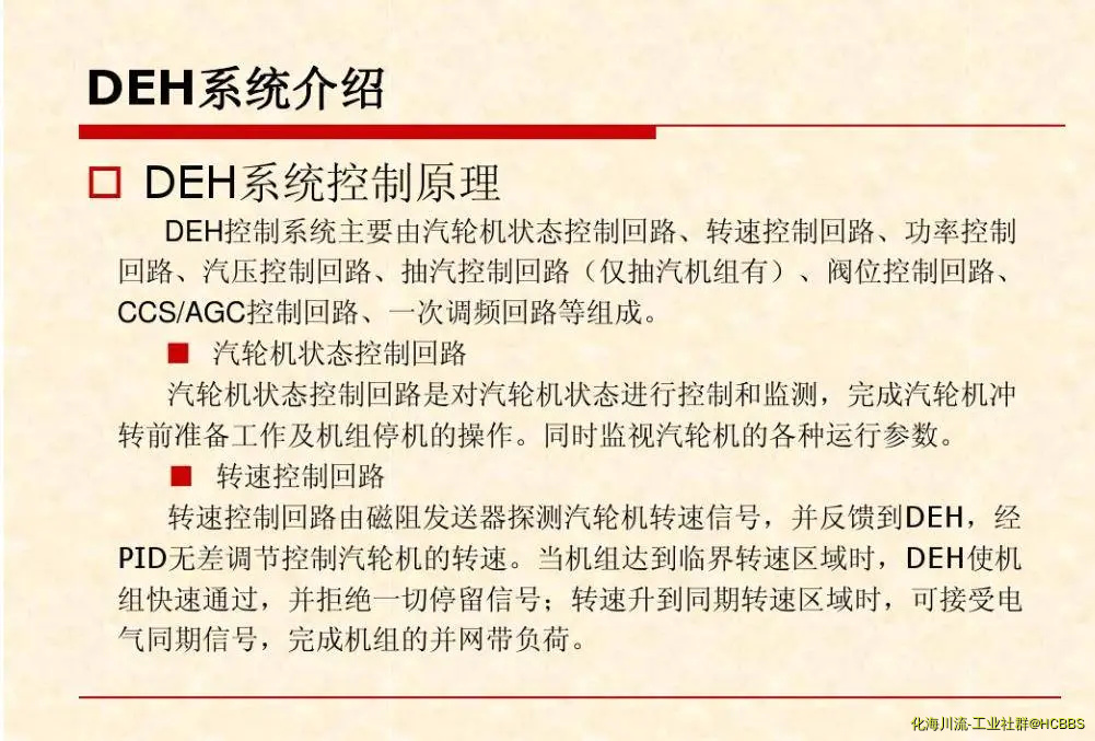

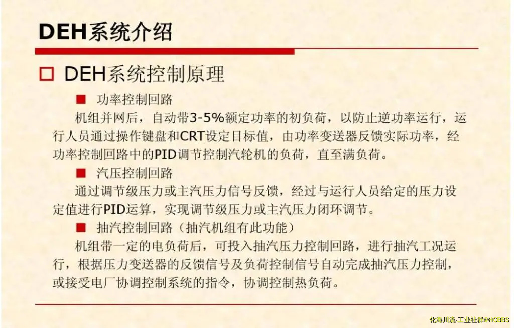

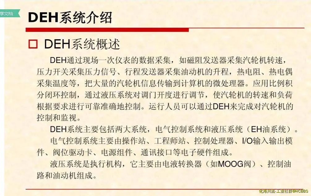

如题:电厂控制系统中DEH和ETS是独立分开的还是合在一起的?一般用什么系统来做,硬件有特殊要求吗?

DCS是指热工自动化控制系统,包含DEH和ETS,其中DEH是汽轮机励磁系统,又分大机和小机MEH,ETS是汽轮机的保护系统(也称汽轮机危急遮断保护系统)

所谓汽轮机危急遮断保护系统ETS(Emergency T“p System),就是当有危及汽轮机安全运行的状态或参数出现时,迅速关闭汽轮机进汽阀门,及时切断汽轮机所有进汽的保护系统。
ETS系统可以有效避免机组设备的损坏或防止事故的进一步扩大。它与DEH系统、TSI系统以及电厂机、炉、电等其他系统有着完善的接口。广义上它包括机械危急遮断系统、热工监视保护系统以及与保护有关的现场检测、执行机构等在内的所有保护部套。而狭义上它仅指热工电气保护装置及其电气检测执行元件。
