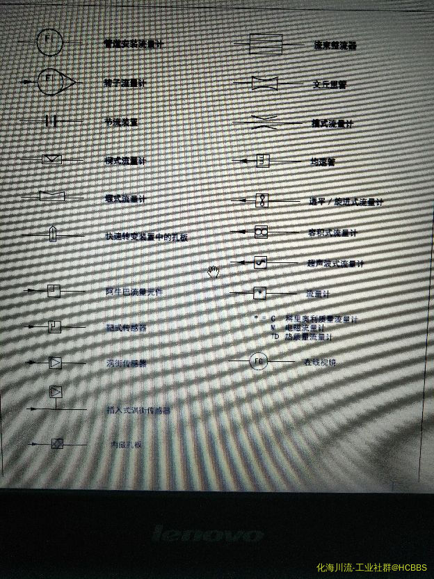

例如这个代表质量流量计,那其他样子的都是什么流量计,需要附图。万分感谢!!

每个项目都有P&ID中仪表图形符号的说明,这不是一成不变的,不能拿一个项目的图例想当然的以为是这类仪表。干了这么多年了,你这个符号我没见过。

有规范要求。查一下规范

自己看一下hg20505

每个设计院的图标代号有差别,最好能找到设计院施工图
