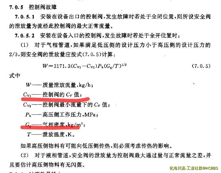

请教,HGT20570中7.0.5.2节提到控制阀故障时安全阀的泄放量计算(气相)公式中:Cv1为控制阀的Cv值,该Cv值是控制阀的额定值还是最大流量下的Cv值。个人理解应该是额定值,大家是怎么认为的

另外,该公式20570是参考的哪个规范

阀门全开状态额定值

CV就是全开时候的流量啊
