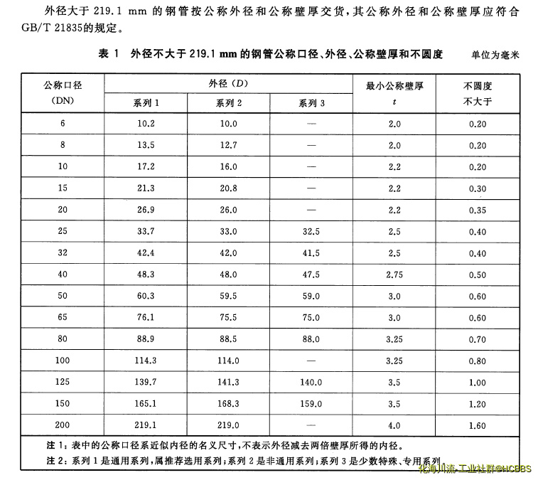

项目技改采购了一批镀锌钢管,规格为DN100,到货验收时,用钢卷尺测量了一下,好像镀锌钢管的直径没有100mm。
不知道验收这样的材料,是不是该这样测量,供货商有没有可能是投工减料了?

DN100是公称直径,查一下标准

内径小于100mm,而外径要稍大于100 mm跟管子壁厚有关系的

看请购是哪个标准的管子,按对应标准查询相关数据。
发表于 2019-5-5 17:31:53
工程直径并非内径或外径,而且公称直径,要根据什么标准的管子和壁厚定内径和外径。

没听说DN100有这种规格。
GBT 3091-2015 低压流体输送用焊接钢管:
发表于 2019-5-6 11:26:46

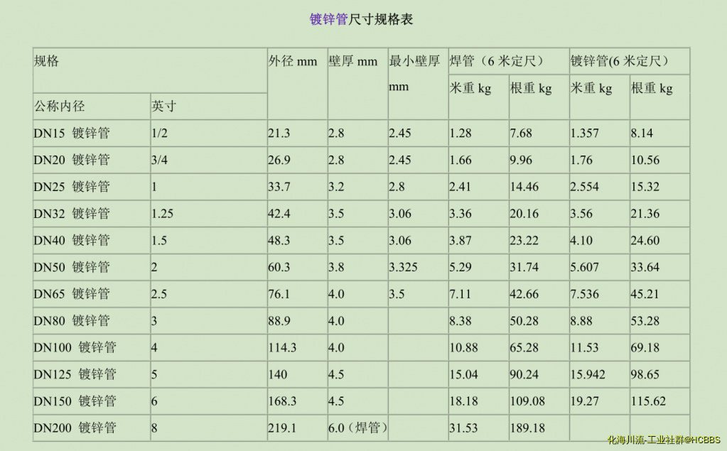

大神你这个表格貌似不对,他这个镀锌钢管应该是直埋电缆保护管之类的作用,镀锌钢管和普通钢管好像不太一样,6楼给的表格貌似比较靠谱~!  详情 回复 发表于 2019-5-6 11:37

那就不清楚了,我们用的镀锌管都是按这个标准的。  详情 回复 发表于 2019-5-6 12:16

他这个是对的,这个 焊管镀锌管通用的

直径就应该是114.3或者114 的

镀锌钢管一般结构用的比较多,但是你又说公称直径,公称直径对于结构钢管没有意义,所以不清楚你什么领域用,执行标准是什么,是无缝钢管还是焊接钢管?一切都没有讲清楚
